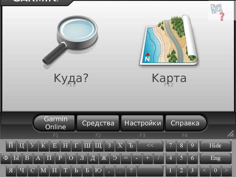

    Своял плагинчик к Центрифуге для запуска City Guide (в принципе можно указать любое другое приложение).
    Отличие от встраивания приложения центрифугой.
    1. Ищет окно как по полному имени окна так и по его части.
    2. Дает возможность развернуть на весь экран.
    3. Произвольное положение и размеры запущенного приложения внутри контейнера.
    4. Маленькая экранная клавиатура
    поверх окна в правом верхнем углу создается прозрачная кнопка при тапанье на нее раскрывается на четыре клавиатура, пере вписать, свернуть/развернуть и закрыть.
    Настройки ручками, к центрифуге прикрутил только настройку горячих клавиш.

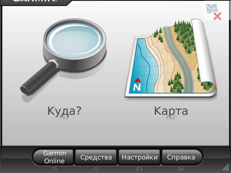

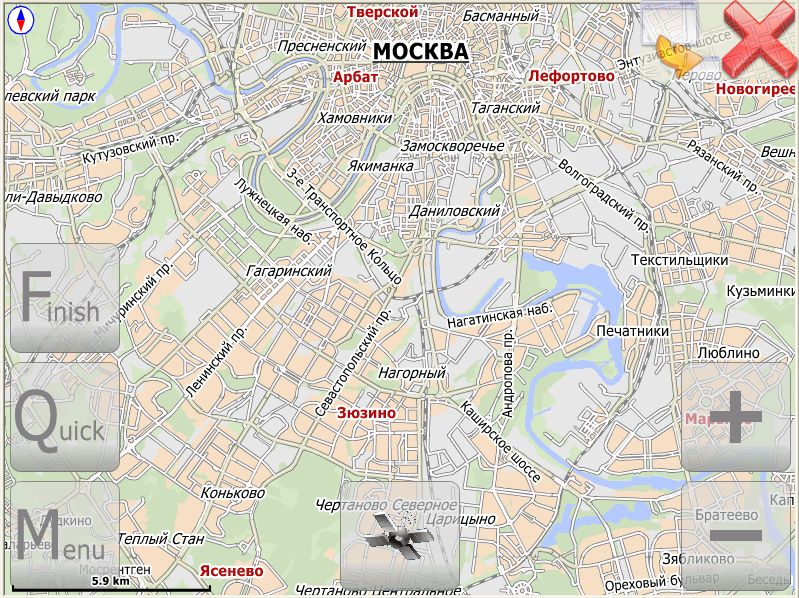

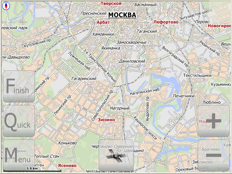

    Цитата Сообщение от WhiteWings Посмотреть сообщение
    5 копий плагина для CF3.5
ID:	5581   Нажмите на изображение для увеличения.
ID:	5582   Нажмите на изображение для увеличения.
ID:	5583   Нажмите на изображение для увеличения.
ID:	6162   Нажмите на изображение для увеличения.
ID:	6163   Нажмите на изображение для увеличения.
ID:	8554   Нажмите на изображение для увеличения.
