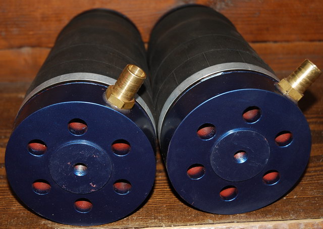

    Машина изначально без пневмы.
    стоимость одного баллона 5тыр
    компрессор 5тыр
    клапан 0,7тыр
    А вот по поводу датчиков и самого блока управления я сюда к ВАМ за помощью и пришел.
    По поводу установки - не боги горшки обжигают . Руки растут от туда откуда надо - а вот с программированием и электромонтажем (в плане схемки разные паять) бог обделил .

    Нет ну охота пуще неволи, я-то по наивности думал, что переделка для серьёзного внедорожника. Там места лишнего навалом.
    Компрессор, Ресивер - это всё нужно где-то крепить. Ресивер нужен литров на 20.
    Электро клапана + пневмовыключатели, для работы компрессора.
    Только зачем это на авоське?
    Балоны , я так понимаю - хелперы (которые внутрь пружин идут) только они так не дорого за штуку по стоимости.

    Пневма нужна для комфортной езды и + возможность съездить на дачу (машина сама по себе низкая да еще тюнинговый бампер передний в проекте). Пляска на А8 - само собой отпадает
    Рессивер и компрессор с клапанами место уже свое нашли.
    Ставиться будут не хелперы - а полноценные подушки.
    А зачем компрессор на 20 литров - для танцев????
    Там будет 10 литрового достаточно - объем одной подушки 1,5 литра.

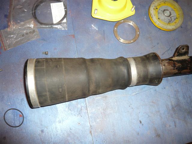

    Родные выглядят примерно так
    • Тип файла: doc Doc1.doc (503.0 Кб, Просмотров: 623)
