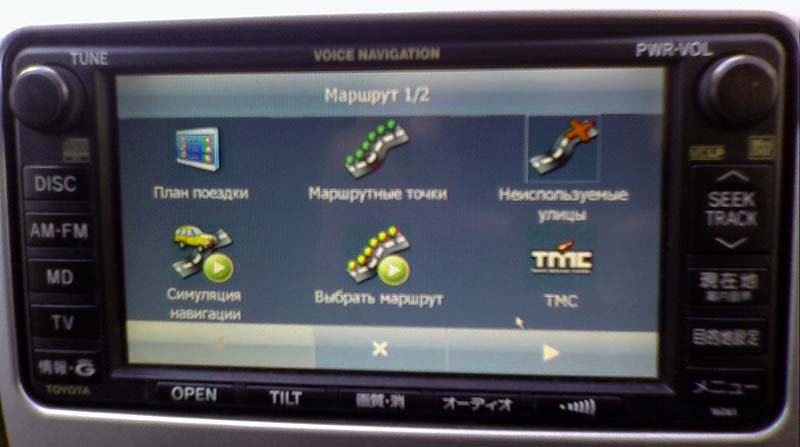

    а как научить драйвер авц-лан отрабатывать кнопки на голове? и чему они соответствуют на моей голове? http://www.compcar.ru/forum/attachme...2&d=1240474332
    кнопки track и seek совпадают? интересуют как внешние команды так и просто клавиши типа стрелка вверх/вниз, enter и т.п.

    просто кнопки в авц не летают, именно траки и сики летают в режиме СД

    а нафига тогда вкладки с кнопками в драйвере авц-лан? menu, map, dest ...
