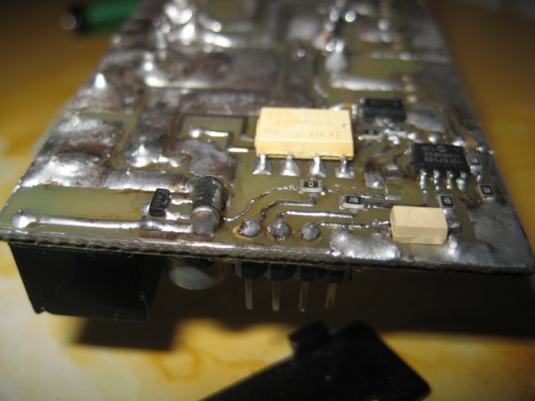

  8. #28
    18.11.2009
    По умолчанию Re: Контроллер включения,выключения - автор xDriver
    ...в составе блока питания на smd...
