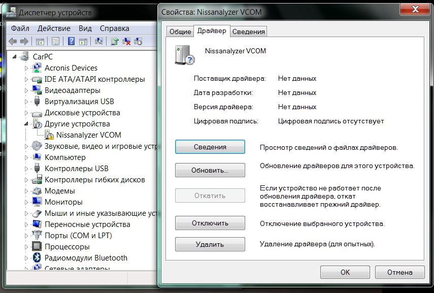

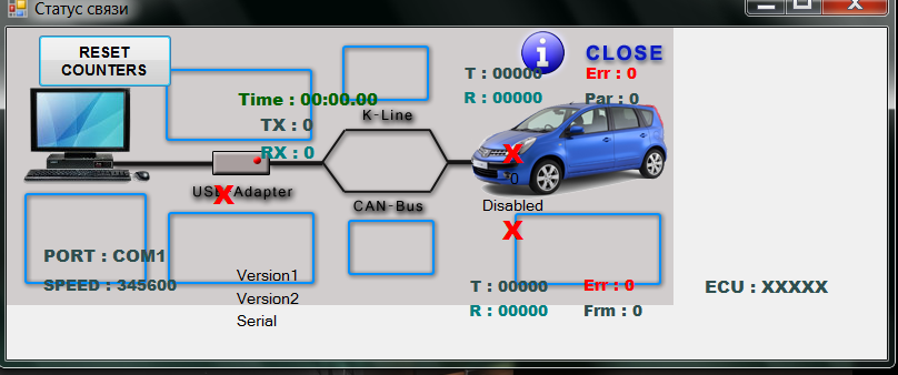

    Перехожу на Windows 7.
    Хочу спросить про совместимость с Windows 7.
    Вроде все поставилость. Но какие-то поблемы с определением USB-адаптора.

    На Висте и 7ке проврял.
    По скриншоту можно сказать только, что система видит устройство, но не видит драйвера.
    Это если как, просто подключили устройство без установки драйвера.
    inf-файл драйвера адаптера указывал при установке?

    Витамин, помог, короче, inf-файл. Дрова поставились. Все работает. Просто на XP манипуляции такие не требовались.
