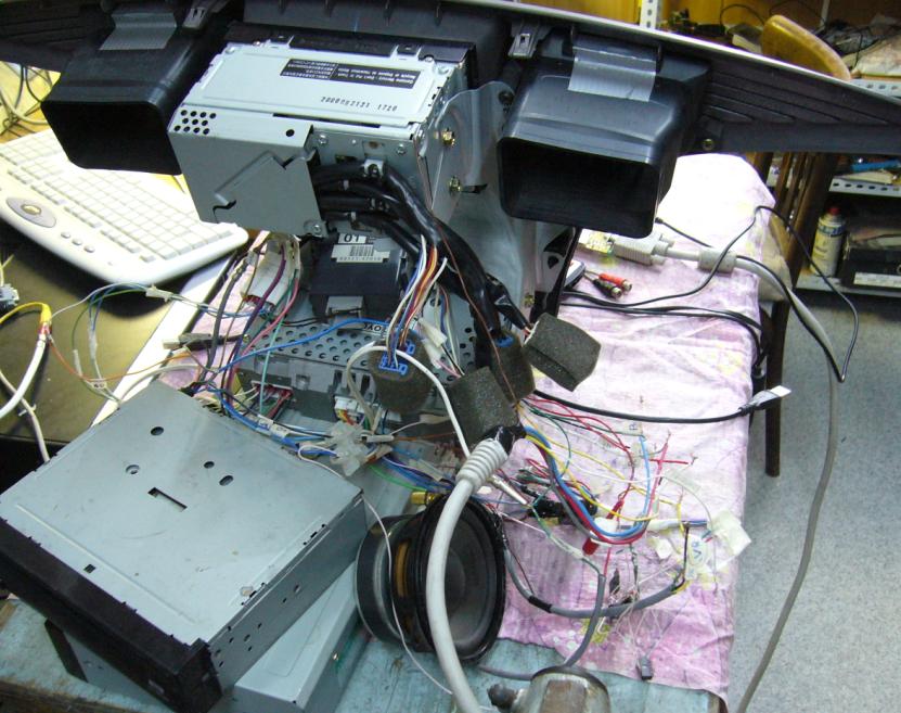

    никакой нах терминатор не нужен, сказки это , радио без проблем выкидывается , ТОЛЬКО прикол в том что если его тупо отсоединить т фишек , то блин пропадает питалово на кангейте, и кнопочной консоли и ессно дисплей рисует графики с жуткими тормозами , вот это тогда мея сразу и тормознуло, полистав схему я на столе весь это огород слепил по схеме, так что радио там не имеет значения, выкинуть радио и в левом разъёме восстановить питаловы, они с магнитолы на кангейт и "морду" идут.
    моник родной зацепил тоже к РГБ, ему надо NTSCишный синхросигнал и всё , картинка на редкость суперская , ёпыты продолжаются , щас пробую эмулятор нави на шину слепить , снифер уже делает всё что ему прикажешь .
    вот куча
