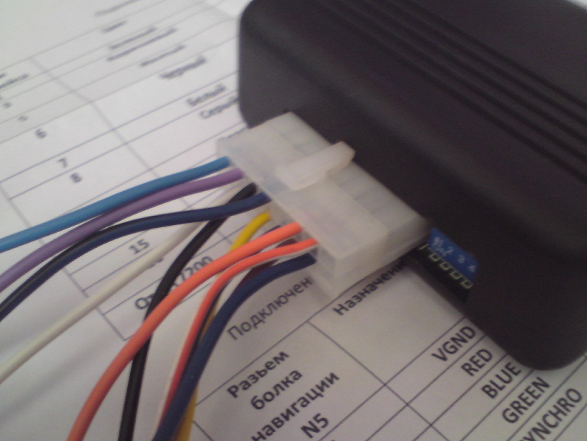

    Есть пара вопросов по установке 1)Din переключатели правильное их положение. 2) Распиновка AVC-NAVI (то что пришло в комплекте не соответствует по цветам с инструкцией). Фото прикрепил.
