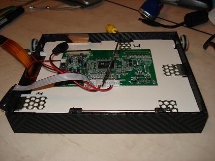

    Ну вот наконец то доделал мониторчик .... уффф
ID:	7220   Нажмите на изображение для увеличения.
ID:	7221   Нажмите на изображение для увеличения.
ID:	7222   Нажмите на изображение для увеличения.

    Народ помогите советом ... прокинул провода питалова в машине поствил реле на отключение ... как правельнее сделать управление реле , кнопочку отдельную или какнить на АСС заморочиться ???

    Включение от АСС а отключай когда 12 вольт с мамки уйдет и будет тебе счастие....

    Ну в принципе как вариант ... по монику будет видно когда отключать т.к. запитан будет от БП . Только вот что делать с траблой... когда начинаешь крутить стартер на небольшой период пропадает питание ( вринципе если быстро поворачивать ключ еще комп не успеет запуститься

    Разжевано 10000000000 раз, вариантов есть.
    1) Доп АКБ
    2) Кондер
    3) Подключать непосредственно к основной АКБ

    А почему нельзя монитор тупо от АСС запитать? Зачем нужно отключение делать когда уйдет питание с матери?.... думаю от использования обилия всяких релюшек их трель задолбает...
    Потому что ACC управляющий сигнал. Вешать на него нагрузку нельзя.
