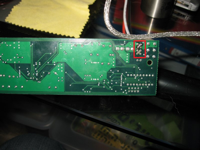

    Приветствую форумчан,
    вчера по глупости ковырялся с сменой джамперов на БП под напряжением (в машине) и естественно что то коротнул, после снятия блока заметил что перегорел предохранитель и сгорела пайка на одном из контактов ( отмечено на фотке).
    после перепайки поврежденного места и замены предохранителя, к сожалению НП не работает (ни в "умном" ни в "простом" режимах).
    что могло выйти из строя ?
    пайка сгорела на соединении ножек какого то блока (маркировка на схеме FB1), что это за блок и можно ли его заменить.
    заранее огромное спасибо !!!

    Это просто перемычки

    спасибо, в чем же тогда может быть проблема ? ((

    Ура, нашел проблему, при прозвонке оказалось что (наверное) перегорела одна из перемычек, после ручного замыкания все заработало !!
    спасибо CHIP !
