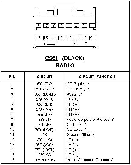

  5. #35
    06.06.2010
    204
    По умолчанию Re: Адаптер рулевых кнопок.
    Всем привет!
    Приобрёл дивайс второпях, желая побыстрее всё уже собрать наконец.
    Но к своему стыду не знаю куда его подключать.
    На схеме видно, что 3 провода (№ 3, 8 , 16) идут от рулевых кнопок на разъём штатной магнитолы. Может кто подскажет что и куда?
    PS Машина Lincoln Navigator 98 года.
  6. #36
    сом - это похоже общий
    power - наверно питание , тебе оно не потребуется
    return - это видимо сигнальный
    на Joystik
    черный это общий
    красно черный сигнальный
    Прежде чем подключать нужно убедится что return это сигнальный, для этого нужно подключить с сигнальному и общему проводу тестер и измерить изменение сопротивления при нажатии кнопок

  8. #38
    Нужно разьем отключить от магнитолы и проверять или подключать
  9. #39
    06.06.2010
    204
    Короче на самом разъёме я получаю вот что:
    лень переводить, но тоже самое.
    Беру вольтметер и мерю напряжение между землёй и контактом номер 16 на колодке, получаю при отпущенной кнопке 2.15 вольта, а при нажатой напряжение падает до 1.5 вольт.
    По ходу придётся подключатся до входа 3х этих проводов в блок "REdundant Steereng" который на схеме
    Тут у меня вариант A получается
    Последний раз редактировалось Dr.Sqaer; 19.06.2010 в 22:59.
  10. #40
    716
    пиз... а зачем ты на колодке мафона то меряешь?
    это явно какая-то шина данных.
    так что по схеме еще с самого начала было понятно, что брать сигнал нужно ДО блочка, померь сколько у него вольтей на входе, может и не придется от блока отрезать, а то там и 12 может оказаться
