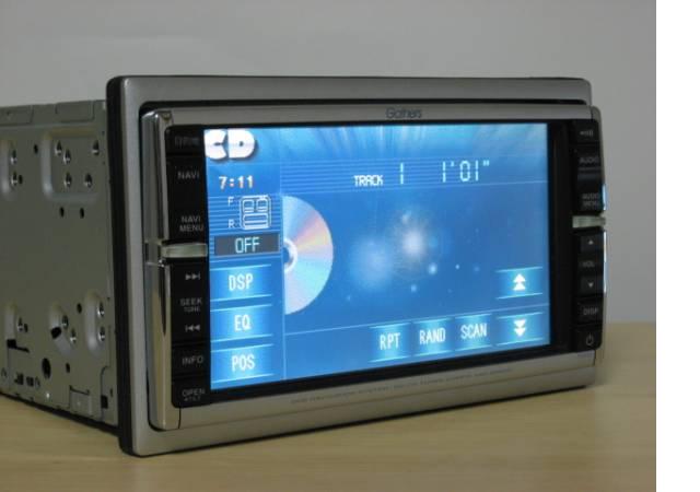

    Здавствуйте, дочитал до 21ой страницы и не осилил, решил задать вопрос:
    Имею Хонда Стрим 2002 и на борту Gathers VXD-039 MC (CD, DVD-map, MD, TV). Так вот, можно-ли подключить его монитор и сенсор к ноуту? Каким образом? Насколько я понял, то нужно как-то с vga передать картинку RGB? Если да, то тыкните пожалуйста пальцем - что от куда и куда? (И где посмотреть распиновку контактов этой балалайки?) И как все это будет работать? Т.е. все меню у магнитолы пропадет или нет? Либо картинка будет выводиться в VTR режиме ТВ? Или для режима VTR нужно подключать к самому тв-тюнеру? И как будет работать сенсор от магнитолы, как его подключать?
    И еще - как сделать аудио вход в магнитолу? Чтобы все это одновременно работало?
    Извиняюсь, что такая куча вопросов, просто очень хочется заставить все это работать.

    716
    забей....
    за тачем придется лезть внутрь откидного монитора или ставить АВЦ блок, РГБ вообще только хирургически извлекать, и ноут будет работать только если он нвидеа или АТИ, и то не 100% зато с низким качеством.

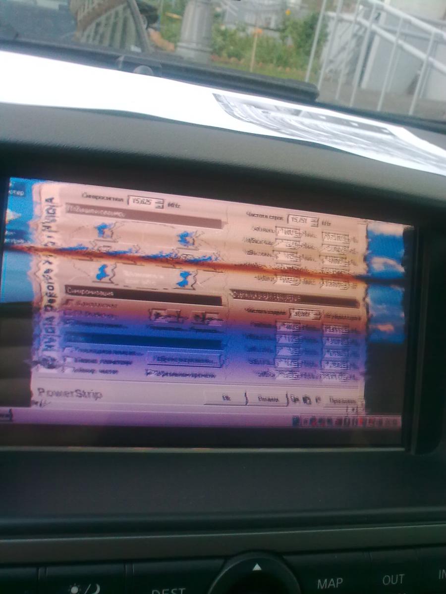

    Помогите настроить изображение на штатном мониторе в nissan pathfinder R51, мать zotac630i интегрированное видео Geforce 7100, смеситель на к555лп5, PS 3.8 взят отсюда, ну и радмин, куда же без него. Все настройки PS, предложенные здесь, не дают стабильного изображения, мучаюсь уже неделю, не дайте умереть идее окомпьютить авто

    Попробуй частоту строк плавно подними до 17.050кГц
