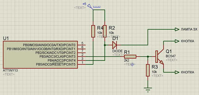

    Помниться на пике собирали аналогичное устройство. Ту тему не нашел, спрошу здесь.
    Собрал на авр. Монитор - телек "Супер".
    На столе работает как часы, с заглушенным двигателем тоже. Если завести, по кругу переключает монитор. Посоветуйте как повысить помехоустойчивость?
    Схема ниже. Питание от монитора. Транзистор параллельно кнопке подключен.
    На всякий случай вот исходник:

  8. #28
    По умолчанию Re: Автоматическое переключение на камеру заднего хода.
    Резистор R2 поставить 2ком и конденсатор от него на землю
  9. #29
    15.12.2008
    229
    424
    Спасибо. Всё работает.
