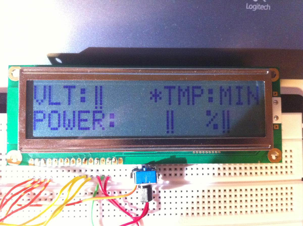

    Ребята, перешел на 3 проводную библиотеку работы с ЖК. Не получается выводить переменные на ЖК. Ниже код и фото того что на дисплее. Что за синтаксис должен быть?

    И такое ощущение.... вернее так и есть... тормозит обработка плавного изменения ШИМ... что за на*?

    Там своя кодировка символов. Видимо, цифры имеют нестандартные коды. Найди таблицу символов для своего контроллера.

    Не согласен с предположением, т.к. в параллельном выводе на дисплей - все выводится нормально. Цифры в текстовом виде тоже выводятся нормально. Вопрос именно в синтаксисе данной библиотеки, как мне кажется, и именно в выводе переменных.

    Тогда второе предположение - lcd.print принимает в качестве параметра строку, а не int.
    Странно. Ладно, буду вечером еще разбираться.

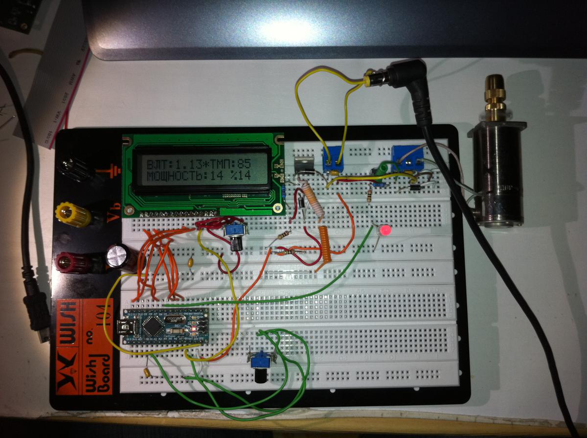

    Всем привет. В общем "победил" вывод переменных, но как мне кажется через *опу. Ниже скетч:

    Я так понял что этой библиотеке обязательно нужно преобразовать численное значение в символы... маразм... ну все бы ничего, да не могу вывести таким способом переменную EngineVoltIn типа float... вернее он выводит но без десятичных значений - только целое число. Как это победить? И обновляется информация на дисплее крайне медленно... ШИМ набирает с 0 до 100% за 2-3 минуты ))))) хотя должен за 2-3 секунды, а то и быстрее... Если закомментить вывод инфы на ЖК, то так и происходит. Что за грабли?
    С уважением, Дмитрий.
    тел. 8 9I6 855 7Ч 95
  7. #57
    Модератор
    06.07.2008
    414
    463
    По умолчанию Re: Как точно вычислить температуру со штатного датчика двигателя?
    0. Повесь регулировку ШИМ на таймер.
    Тормозит вывод потому, что:
    1. сдвиговый регистр не очень предназначен для быстрого переключения отдельных выводов. Думаю, что было бы лучше использовать хотя бы 4 ноги для управления индикатором (отдельный вывод для тактовой ноги индикатора, если такая есть).
    2. В торможении видимо ОЧЕНЬ сильно участвует стандартная функция shiftOut, реализованная через стандартную digitalWrite. Запись одного бита в 595-й регистр - это три digitalWrite, каждый из которых выполняется порядка 60 тактов. Запись байта - это 26 вызовов digitalWrite. Запись одной команды в LCD - 6 shiftOut...
    Короче такие тормоза из-за реализации данной библиотеки. Если бы ее просто переписать с использованием более правильных функций управления ногами, ускорилось бы все раз в 20...

    Полное г** эта библиотека... протестировал скорость вывода на ЖК - разочарован. Думаю при последовательном выводе должно работать быстрее гораздо. Вернулся на параллельное подключение, но освободил ШИМ ноги путем переноса на другие.
    Работа продолжается, поставил стабилизатор на LM2575 и силовой ШИМ на базе IRLU8256.
    Завтра попробую запустить это дело на машине на реальный вентилятор. Побаиваюсь только за макетную плату... выдержит ли ток ампер 10, хотя бы пару минут?
