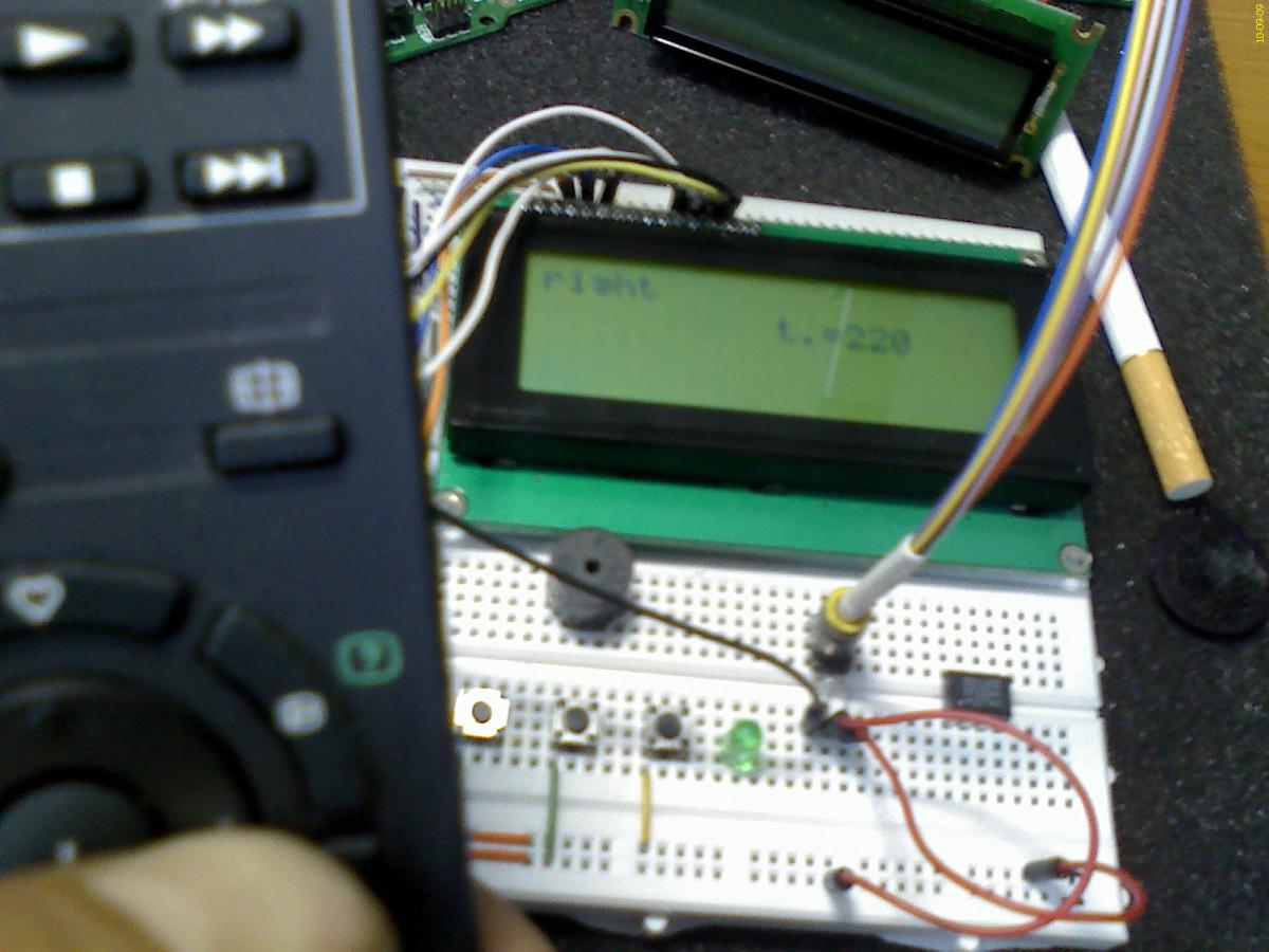

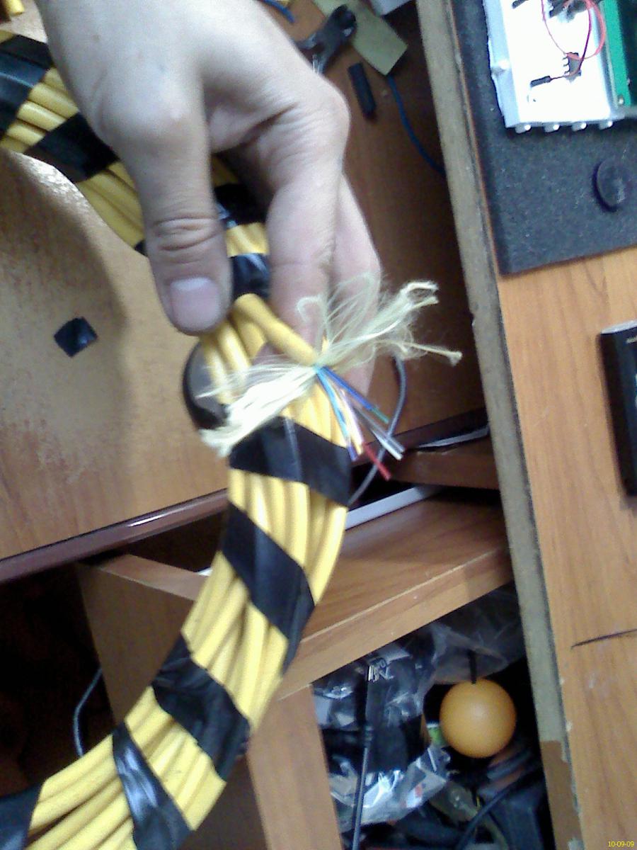

    По умолчанию Re: Блок управления body ( На подобии системы авто Управление кузовом автомобиля) ФО

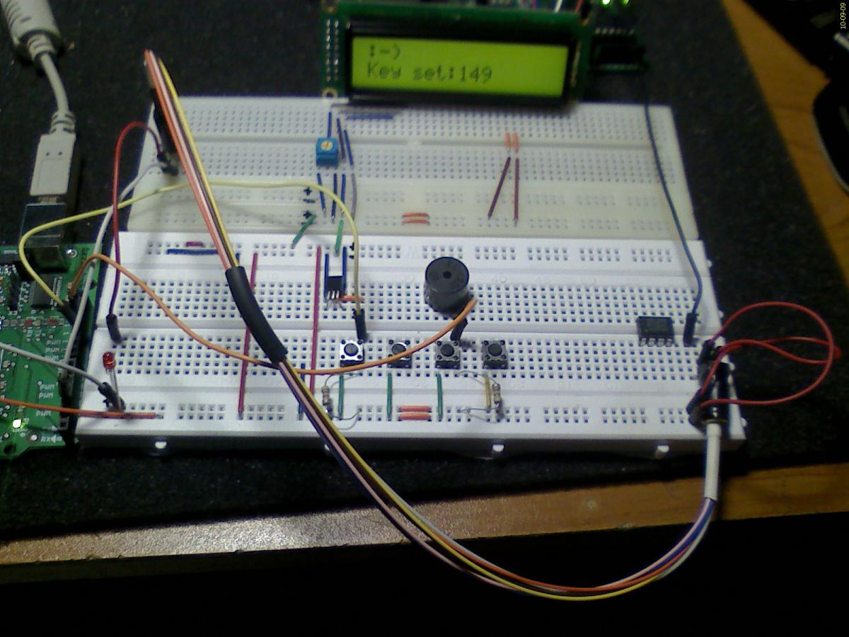

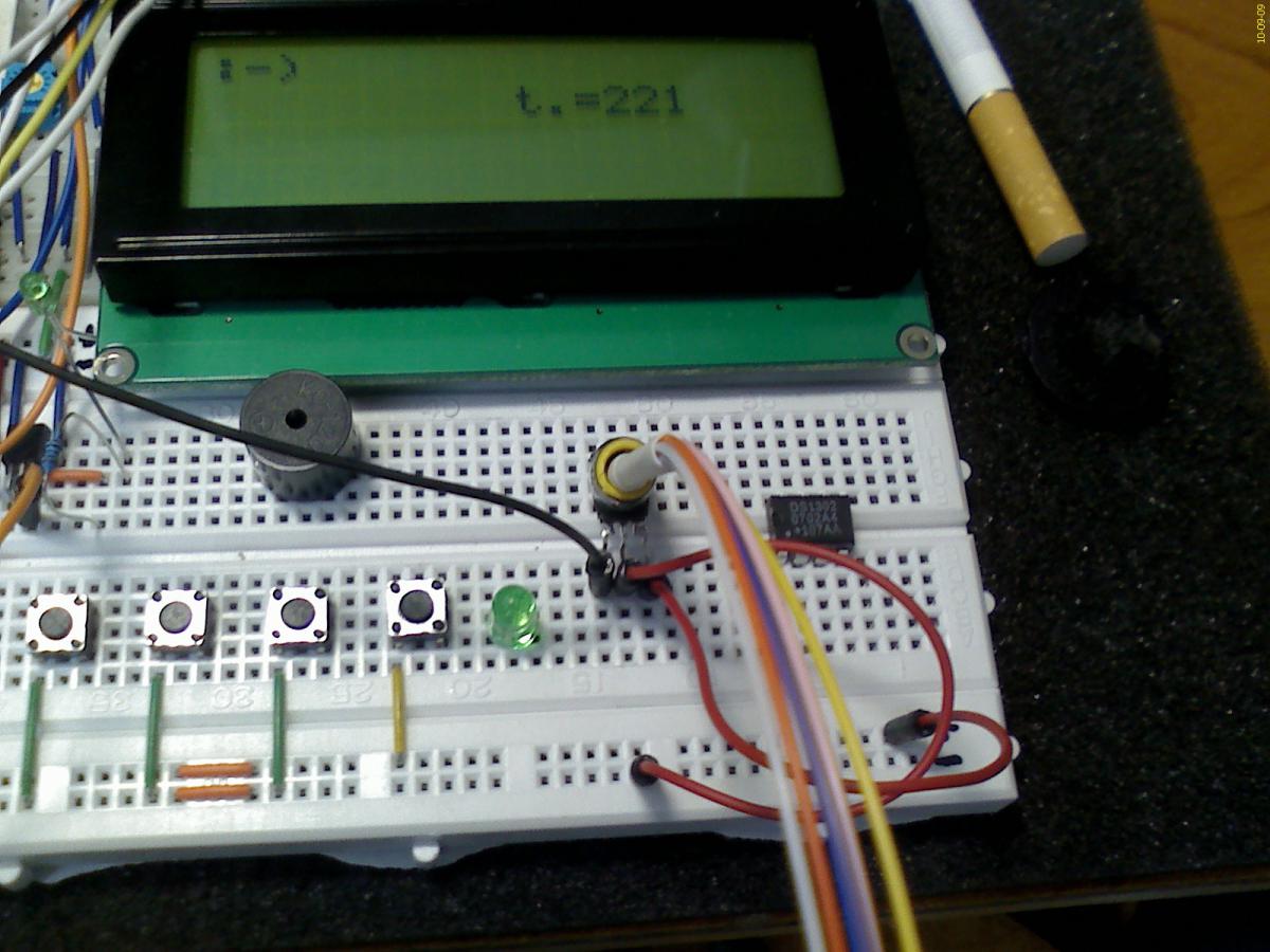

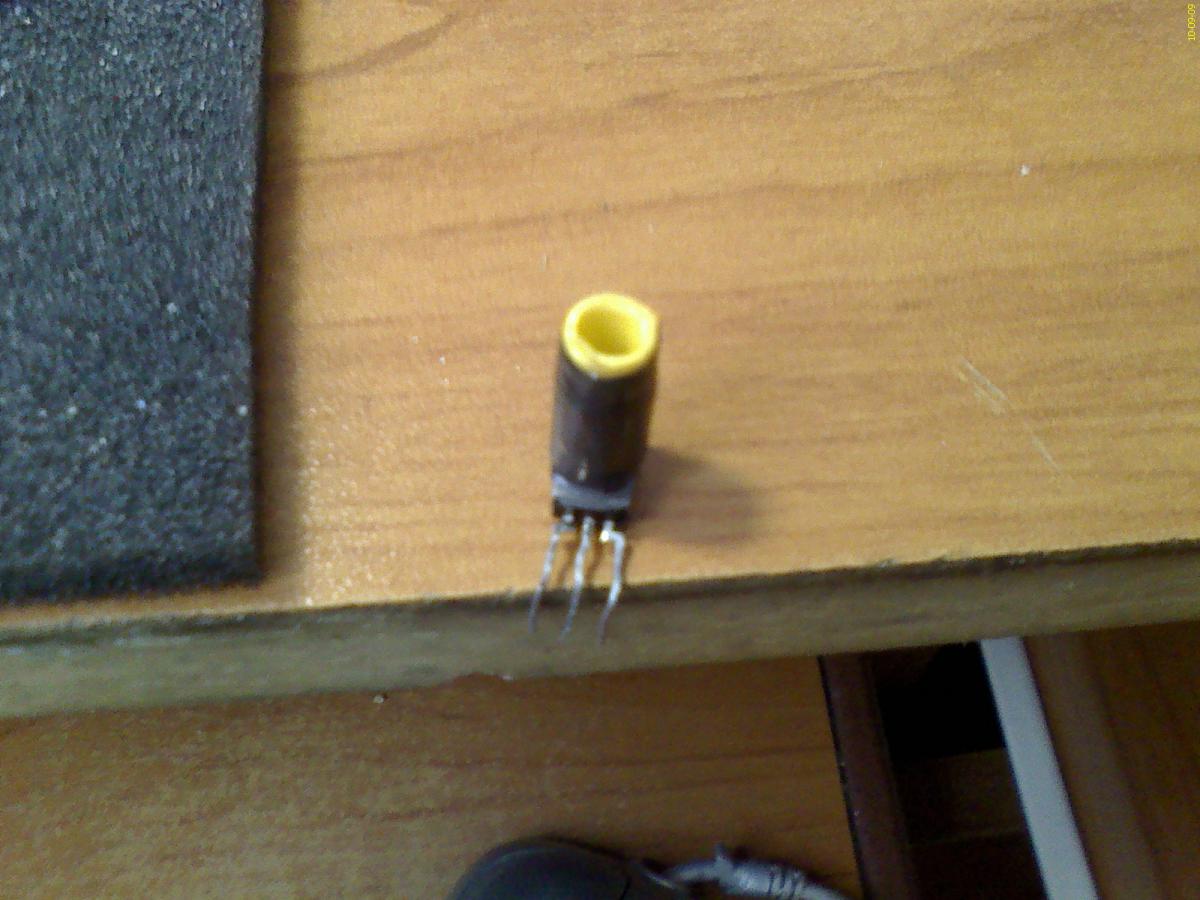

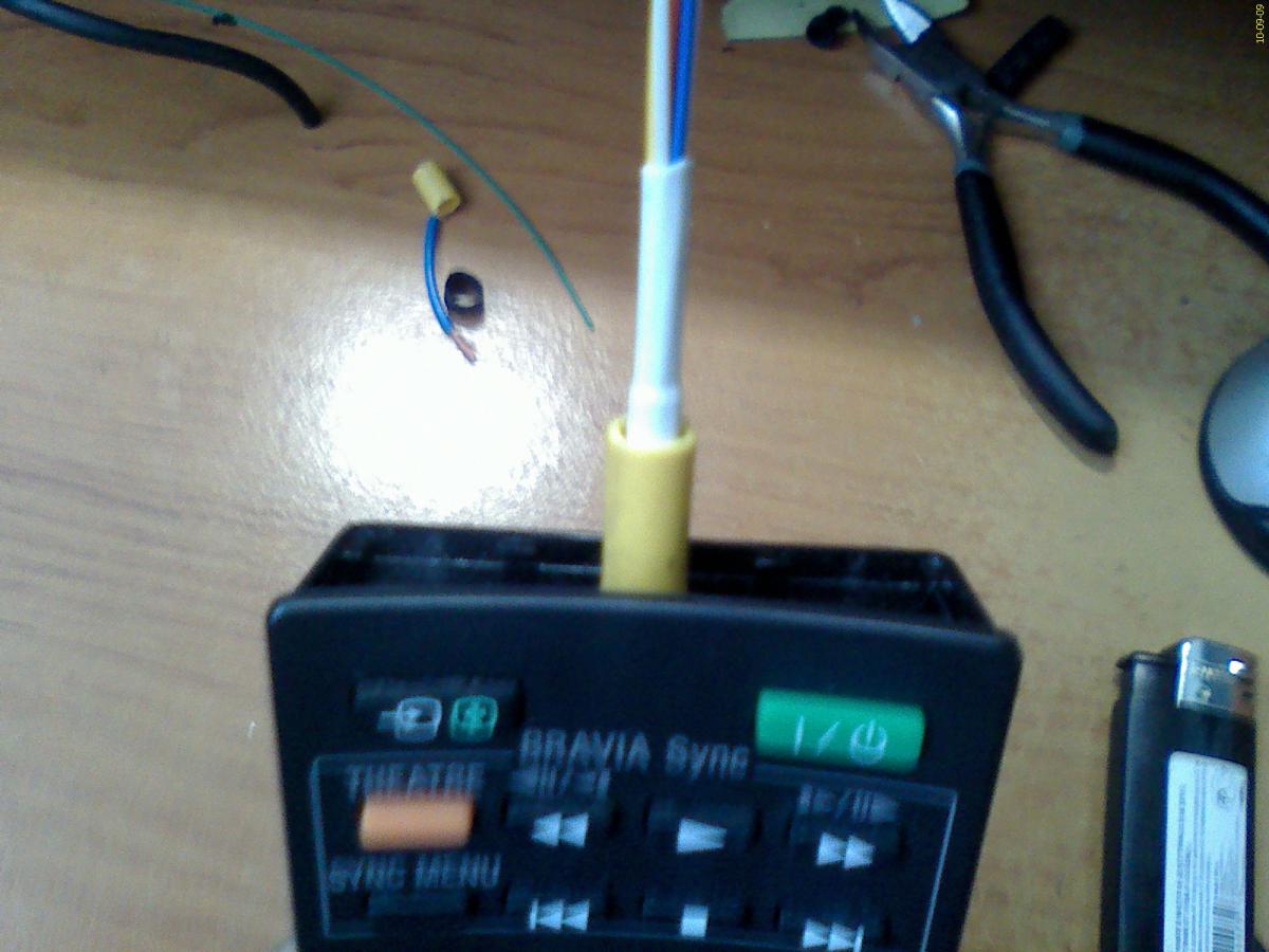

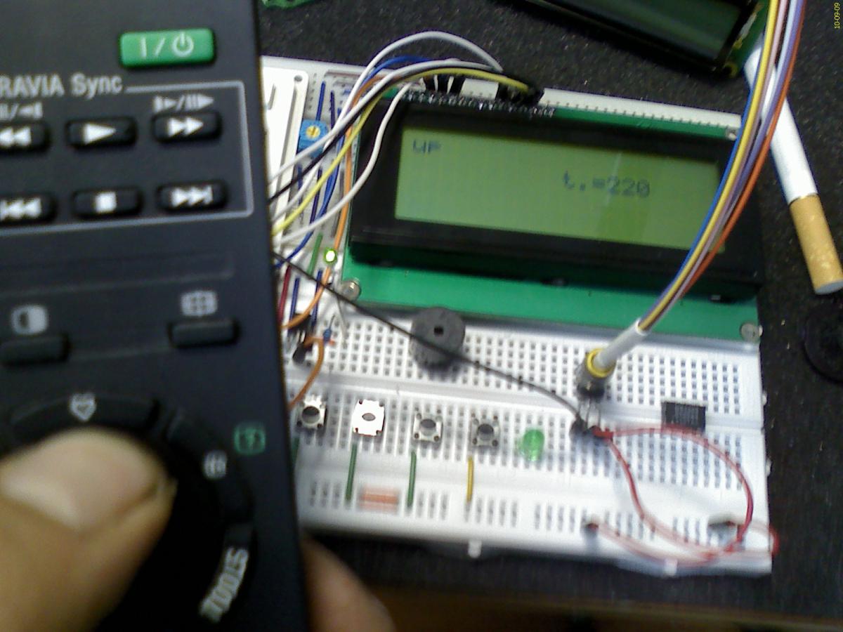

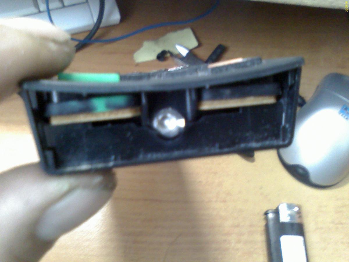

    Для начала не обязательно покупать дорогостоящие трансиверы можно поэксперементировать с тем что есть ниже опишу как из ИК диода и ИК передатчика сделать простой трансивер: Берем ИК диод Надеваем на него трубочку
    Получаем Приемник оптический берем оптовоконный кабель
    отрезаем несколько жил собираем термоусадкой
    ПОЛУЧАЕМ
    Кабелек Берем ИК диод или пульт для тестов
    так же одеваем трубочку
    Подключаем
    Тестим
    Все просто вот скетч для пробы писать отдельный не стал разместил тот что был

     * LCD D5 pin to digital pin 4
     * LCD D6 pin to digital pin 3
     * LCD D7 pin to digital pin 2
     * 10K resistor GND: to pin 3 LCD
     * LCD 1 & 16 to ground
     * LCD 2 & 15 +5V
     * wiper to LCD VO pin (pin 3)
     * ir_pin = 6
    int ir_pin = 6;                                //"Ready to Recieve" flag, not needed but nice             //Serial connection must be started to debug
    int start_bit = 2000;            //Start bit threshold (Microseconds)
    int bin_1 = 1000;
    int debug = 0;                    //Binary 1 threshold (Microseconds)
    int bin_0 = 400;                 //Binary 0 threshold (Microseconds)
    #include <LiquidCrystal.h>
    LiquidCrystal lcd(9, 8, 7, 5, 4, 3, 2);
    const
    int numRows = 2;
    const
    int numCols = 16;
    void setup() {
    pinMode(ir_pin, INPUT);
    lcd.begin(numRows, numCols);
    lcd.setCursor(0, 0);
    lcd.print("Rem Demo v.2.0");
    delay(3000);
    lcd.print(":-)             ");
    void loop() {
    int key = getIRKey();            //Fetch the key
    lcd.setCursor(0, 1);
    lcd.print("Key set:");
    lcd.print(key);
    lcd.print("                ");
    int getIRKey() {
    int data[12];
    //Ok, i'm ready to recieve
    while(pulseIn(ir_pin, LOW) < 2200) { //Wait for a start bit
    data[0] = pulseIn(ir_pin, LOW);    //Start measuring bits, I only want low pulses
    data[1] = pulseIn(ir_pin, LOW);
    data[2] = pulseIn(ir_pin, LOW);
    data[3] = pulseIn(ir_pin, LOW);
    data[4] = pulseIn(ir_pin, LOW);
    data[5] = pulseIn(ir_pin, LOW);
    data[6] = pulseIn(ir_pin, LOW);
    data[7] = pulseIn(ir_pin, LOW);
    data[8] = pulseIn(ir_pin, LOW);
    data[9] = pulseIn(ir_pin, LOW);
    data[10] = pulseIn(ir_pin, LOW);
    data[11] = pulseIn(ir_pin, LOW);
     if(
    debug == 1) {
    lcd.println("-----");
      for(
    int i=0;i<11;i++) {          //Parse them
    if (debug == 1) {
    lcd.println(data[i]);
        if(
    data[i] > bin_1) {          //is it a 1?
    data[i] = 1;
        }  else {
        if(
    data[i] > bin_0) {        //is it a 0?
    data[i] = 0;
        } else {
    data[i] = 2;              //Flag the data as invalid; I don't know what it is!
      for(
    int i=0;i<11;i++) {          //Pre-check data for errors
    if(data[i] > 1) {
        return -
    1;                 //Return -1 on invalid data
    int result = 0;
    int seed = 1;
      for(
    int i=0;i<11;i++) {          //Convert bits to integer
    if(data[i] == 1) {
    result += seed;
    seed = seed * 2;
      return
    result;                 //Return key number
ID:	9704   Нажмите на изображение для увеличения.
