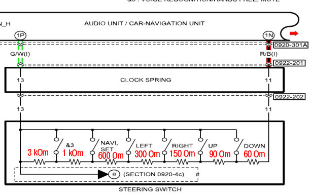

    ребята подскажите а с каким шагом по сопротивлению резюки ставить что бы четко срабатывания адаптер видел (диджит кар с энкодером )

    По умолчанию Re: джойстик SONY RM-X6S
    Примерно что-то типа того) Если брать слишком близкие значения, сопротивление и переходные сопротивления в контактах все это может меняться в зависимости от температуры и адаптер может не срабатывать.
