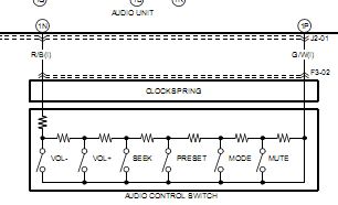

    По умолчанию Re: Адаптер рулевых кнопок.
    На мазде 6 рестаил кто-нибудь пробывал ставить?
    Я чета не пойму немного, руль разбирать надо или можно перед магнитолой ловить?
    И еще в мазде есть разъем медия с кучей контактов, я в него звук подаю, я предпологаю что через некоторые из них голова внешнему устройству тоже передает нажатие кнопок, этот адаптер их может ловить?
    У меня стоит. Руль разбирать не надо.
    Из разъема магнитолы нужно извлечь 2 контакта. Посмотри по схеме в мануалах. Для уверенности вотки в них омметр (мультиметр) и понажимай на кнопки руля, соответственно сопротивление на экране мультиметра должно меняться. Только не стоит подключать адаптер, не отключив эти провода от головы. Говорят, можно спалить устройство. Удачи.

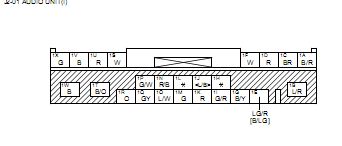

    Посмотрел как подключается мп3 линк для мазды
    Сделал вывод что сигнал нажатия кнопок скорее всего
    Виходит из Мбус+/- на CN702
    Думаю если прикупить мультиметр за 200 рублев это можно проверить?
    Нужно будет просто подрубиться к ним и потыкать на кнопки? посмотременяется ли напряжение? И ели да то прибор должен работать?
    На Мп3 Линке ты не найдешь резистивного выхода руля, т.к. он есть только на колодке магнитолы. Резать провода придется по-любому. Mbus - это цифровой интерфейс. На твоем рисунке нужные тебе выходы обозначены как ST SW1 и ST SW2. (Steer Switch 1 и 2 - рулевые кнопки 1 и 2).
