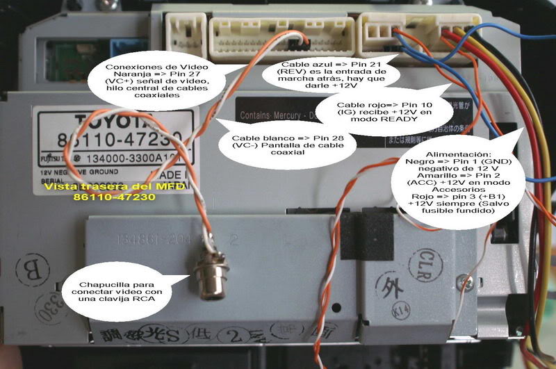

    как то так, но это не японец, разьём 40 пиновый, у меня 28. эмулировать надо двд, либо тюнер.
    давным давно находил такуб распиновку, и что саоме интересное, на сколько я понял видеовход активируется подачей +12В на соседнем разъеме... но сам не делал, инфа была помоему с итальянкого сайта...

    По умолчанию Re: AVC-Lan адаптер на Carduino
    да, испания, у них не то пальто, поэтому наверно пинов больше. Пожалуйста, подскажите, если нет кнопки тв, при подключении тюнера, она должна появится, г де - нибудь или надо башку менять, где есть хардовая кнопка тв. башка - 86110-47062, тюнер - 86010-48030.
