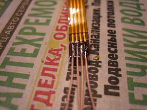

    Свое хозяйство собрал - менял только тач.
    Решил, что рабочая сторона - это та, на которой не видно сетку из точек.
    Обе пленки тача имеют (на мой взгляд!) одинаковую толщину. Вот если б он стеклянный был - тогда, конечно, рабочую сторону было бы легче отличить.
    В связи с тем, что широкая рамка на матрице слева, а рабочая сторона у тача (раз мастер так решил ) - та, на которой не видно точек - шлейф оказался справа вверху...
    Паяльник двадцативаттный, провод монтажный во фторопластовой изоляции (маркировку не помню)
    к тачу припаялся легко

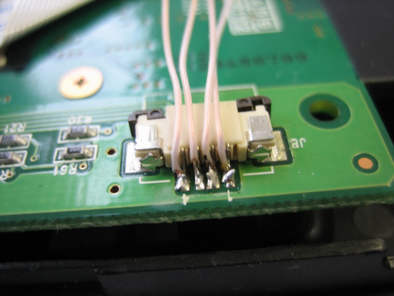

    Аналогично - к разъему, хотя был соблазн прямо к дорожкам припаяться, более короткими проводами.

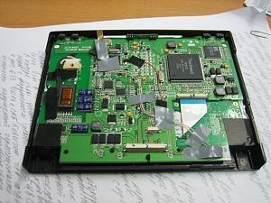

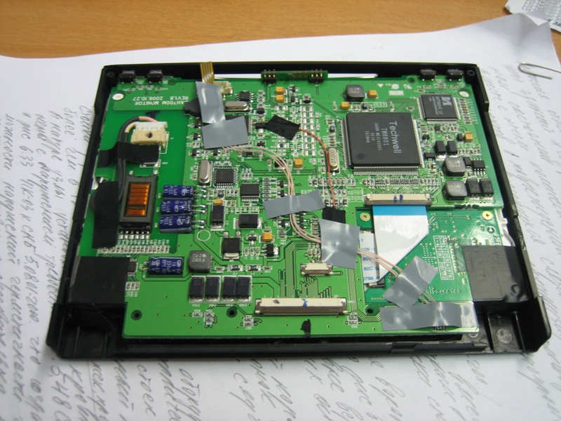

    Красивой очень липкой тканевой изоленты (как у аутентичных китайцев) не нашел, термоклеем - не решился, зафиксировал провода кусочками обычной изоленты
