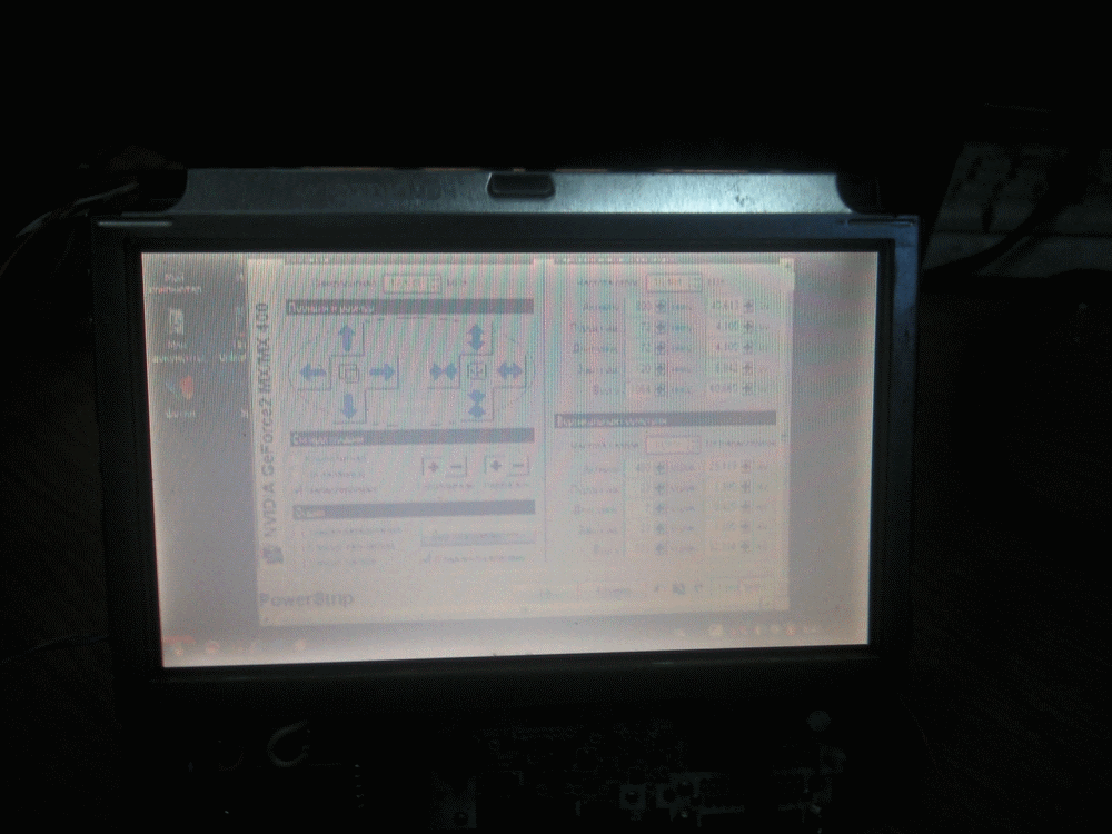

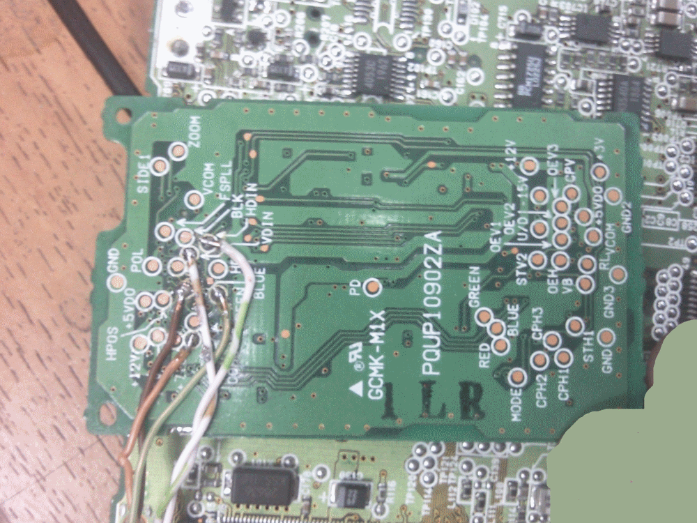

    Сдравствуйте. Подключил моник от навигатора Panasonic GD50, по принцыпу RGB и два синка (V и H без смешивания), настроил поверстрипом, картинка есть, но все изобрадение как будто в повышенной яркости, цвета не насыщены, трудно разглядеть смотря прямо в моник, и лучше когда сбоку или снизу, хотя должно быть наоборот. Подпаивался непосредственно на платку контроллера TFT матрицы (благо там все подробно расписано, хотя и не все понятно что для чего), подскажите в чем трабла, может еще на какой пин припаяться для регулировки яркости? Средствами(контраст, яркость, цвет) поверстрипа пользовал не помогает фото ниже

  9. #429
    716
    с компа 5В а в машине 3.3.. как вариант, или меньше
    осцылом смотри
    или втыкай в разрыв резисторы
  10. #430
    Похоже постоянка в сигнале, если постоянка то кондерами развязываай
