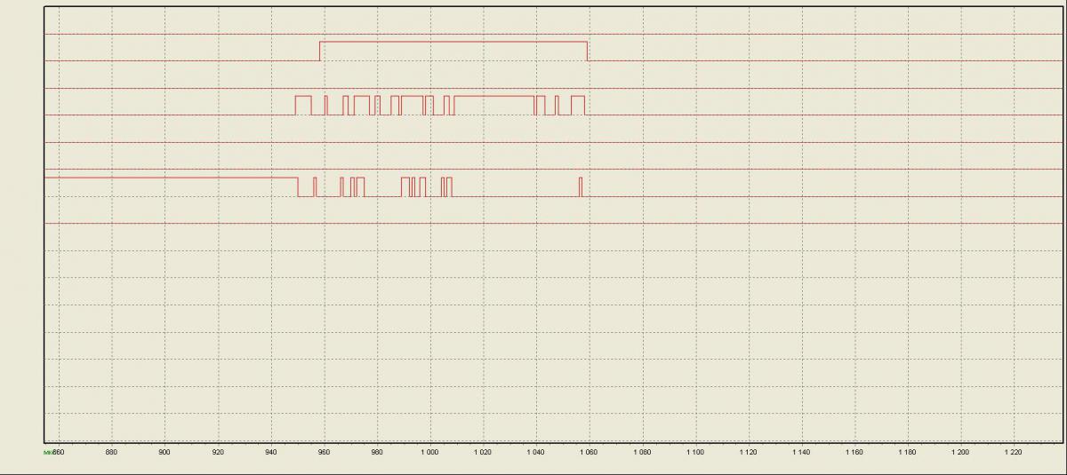

  10. #90
    28.12.2007
    12
    234
    По умолчанию Re: Эмулятор и сниффер головного устройства для псевдографических дисплеев.
    подключился к jvc и увидел на ногах такое
    Кто знает что это за протокол может быть?
