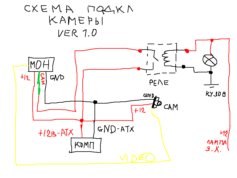

    ! Питаем камеру от БП компа, при включении заднего хода берем +12В с лампочки и подаем на реле, реле включается, замыкает контакт и подает +12В с БП компа на вход монитора, монитор также должен быть запитан от БП компа. Таким образом мы исключаем влияние цепей питания авто на цепи питания компьютера.

    Схему накидай и какое реле покупать?
    Второй раз уже прошу.

    Схема подключения камеры Заднего Хода
    Реле любое автомобильное на 12В, купить можно в руси.

    Я так понимаю реле должно быть такого плана
    Stasik, номера контактов реле, если не сложно, добавь пожалуйста на схему.
