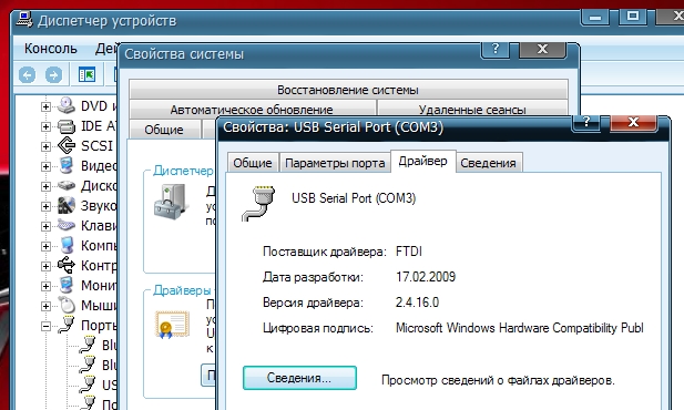

    По умолчанию Re: Управление рулевыми кнопками при помощи Carduino.
    Цитата Сообщение от Jusper Посмотреть сообщение
    .......когда я попытался включить скетч вылетела ошибка на слове install
    странно... только что перепроверил - загружается без проблем. Можт комп не видит ардуину? чё-то в настройках с портом? в скетче должен стоять номер порта, который показан в "диспетчере устройств"
