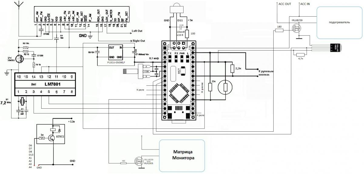

    Немного изменил схему, и попытался написать код, а точнее попробовал слепить из тех что нашел в одну. Ошибки есть, если можно проверить и поправить. Прочитал http://www.compcar.ru/forum/showthread.php?t=4296 но еще не все понял как работает
    В программе еще не учтены выходы на реле
