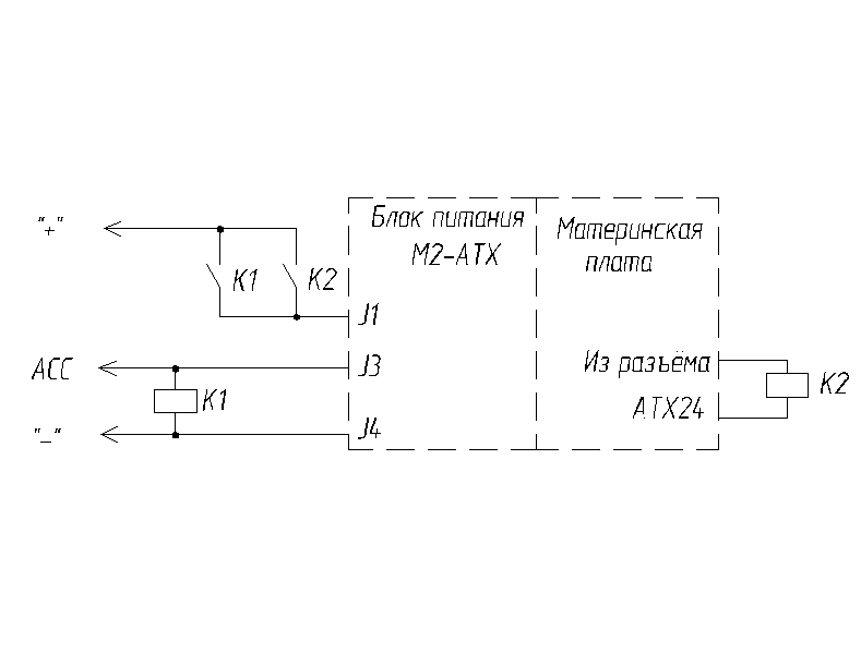

    Схема вот такая

    Цитата Сообщение от DimonSam Посмотреть сообщение
    Схема вот такая
    Подключайте ACC через обычный кремниевый диод, проблема должна исчезнуть.

    По умолчанию Re: M2-atx
    Извините за наглость, так а в чём проблема-то? А то я уже начал "городить" с цепочкой задержки подачи питания на вход АСС блока питания. А у Вас всё проще получается. Функция диода здесь такая же? Спасибо.
    Поставил диод (выдрал из платы питания старого видеомагнитофона) всё заработало как надо. Спасибо Вам за помощь!
