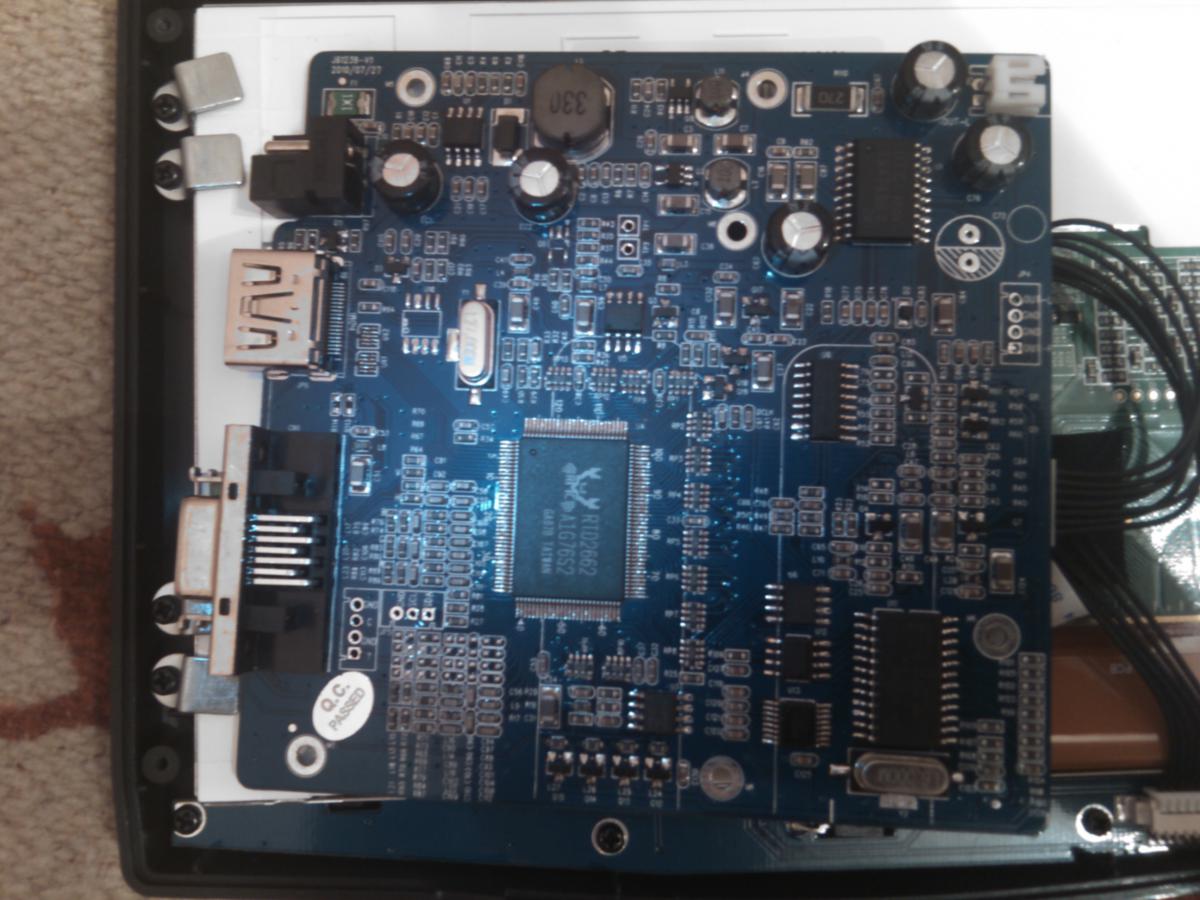

    По умолчанию Re: Прошиваем 819aht
    У меня есть монитор "безымянный" аналог Lilliput 619GL.
    На сколько я понял из изучения материала на данную тему, мне нужно прошить монитор. Возникли следующие вопросы:
    1) Авторы тем из этой области пишут, что надо покупать флешку. Мне не понятно, почему ее надо покупать, развее ее нет в мониторе?
    2) Если покупать флешку, то уважаемый al_348 пишет, что надо покупать W25X40, а vovicus62 в теме давайте прошьём GL619 монитор пишет про 25LV010, в чем разница?
    3) Какие темы порекомендуете прочитать на эту тему, чтобы самостоятельно прошить монитор?

    Плата в мониторе отличается от того, что по указанной ссылке, на ней процессор: RTD2662 и есть память (видимо это оно): 25X20AVN1G. Все верно? Мне выпаивать 25X20AVN1G и прошивать? Ваша прошивка пойдет или мне придется сливать оригинальную с моего монитора и ее править?
    Погуглив, я понял, что я ошибся в названии микросхемы памяти, ее название: 25X20AVNIG
    да это оно, но прошивка неподойдёт, проц другой, придётся править самому.
    но для начала надо считать её оттуда.
