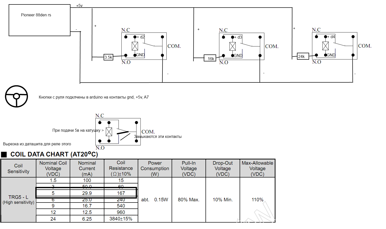

    Доброго времени суток.
    Прошу вашей помощи!!!
    Есть кнопки на руле (6шт). Хочу чтобы 3 управляли магнитолой (pioneer 88den rs, vol+, vol-, mute), а оставшиеся 3 управляли компом (след трек, предыдущий трек, mode.).
    Управление компом уже работает, а вот пионер не как не заставлю работать.
    У пионера есть выход для подключения пульта, там есть 3 контакта, но мне нужны только 2 (+ и земля).
    Сначала думал что нужно на эти провода подавать определённое напряжение чтобы осуществлялось управление. Думал что ардуния справится.
    Но оказалось, что на этих проводах сразу идёт 5 вольт.
    Чтобы управлять магнитолой нужно между плюсом и минусом подсоединить нужный резистор.
    Нашел реле которое замыкается при подаче 5в, слышал что ардуния умеет подавать 5в на контакты.
    Вроде всё должно заработать, но общаясь с Chip по телефону, он дал понять, что ардунио может сгореть управляя этими релюхами..
    Вот по ламерски накидал схемку (по другому не умею).
    Кто делал подобное, подскажите правильно ли я всё подключу, и что нужно добавить чтоб не сгорела ардунио ???

    Подскажите, могу ли я подключить на прямую к ардунии это реле (http://www.chipdip.ru/product/trg5-12vdc-sa-cl-r.aspx) на контакты D2 D3 D4?
    Соответственно на эти контакты d2 d3 d4 буду подавать 5в через скетч.

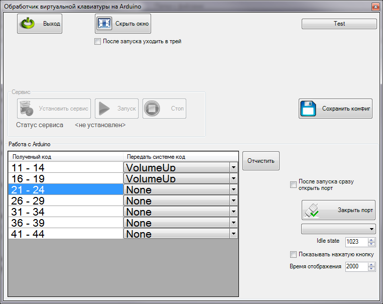

    Может кому будет полезным. Выкладываю свою сырую программу для управления рулевыми кнопками.
    Порядок работы.
    1. Запускаем
    2. Выбираем комп порт на котором сидит ардуино
    3. Нажимаем кнопку "Открыть порт"
    4. Нажимаем все кнопки на руле по нескольку раз(у меня кнопки выдают код в диапазоне нескольких значений), чтобы собрать все значения для одной кнопки
    5. Далее каждой кнопке задаем то значение которое будет эмулироваться в систему.
    6. Значение которое приходит постоянно, задаем в поле idle на 1 - 3 пункта меньше, это то значение выше которого не будет идти обработка.
    После того как произвели настройку, Нажимаем Кнопку "Сохранить конфиг" и пере запускаем программу. Программа сырая, возможны ошибки. использует .net 2.0 если установлена Centrafuse, то .net 2.0 уже установлен.
    Почему написал свою, мне так и не удалось заставить правильно функционировать программу Чипа, постоянно валится ошибка FTDI драйвера.
    В принципе возможно с любой Arduino платой которая работает через COM порт и использует скетч Чипа.

    По умолчанию Re: Управление рулевыми кнопками при помощи Carduino.
    Непойму зачем для этой задачи использовать реле? Можно требуемые резисторы подключить к управляющим выводам ардуино, а со стороны магнитолы их соеденить вместе , программно перевести выводы в режим INPUT, при нажатии переводить в режим OUTPUT и выставлять на выходе LOW
