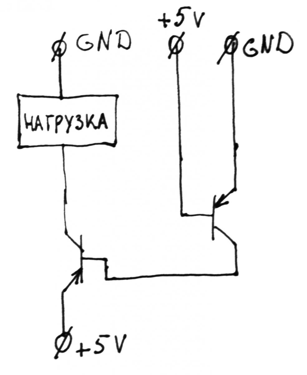

    Начал подключать усилитель к CapPC но вот проблема, оказалось что на блоке питания положительный контакт AMP (включение/отключение усилителя) не подведен к микроконтроллеру (ни через резистор, ни через транзистор), пару деталей нет возле контактов. Поэтому у меня вопрос: какая логика включения сигнала на AMP контакты, по таймеру (фиксировано время), или еще как?
    Я использую усилитель, в котором имеется возможность задания задержки перед включением усилителя, после подачи напряжения, если я эту функцию буду использовать в место контактов AMP я что-то потеряю, будут ли какие-то недостатки?
    Еще, я не могу распознать что за деталь отсутствует, по логике, там должен быть транзистор с резистором, место под резистор я вижу, но вот еще есть отсутствующая деталь, с одной сторона 3 лапки, с другой 2 лапки, что это за штука?
  9. #239
    04.06.2011
    199
    По умолчанию Re: M2-atx
    Похоже я понял что за такой компонент отсутствует на моем БП, это сдвоенный транзистор. Я примерно накидал схему, судя по разводке на плате, напишите, пожалуйста, нагрузка при такой схеме включится (см. вложение)? У меня есть подозрение к разводке платы...
    Также жду с нетерпением ответы на предыдущий пост )
