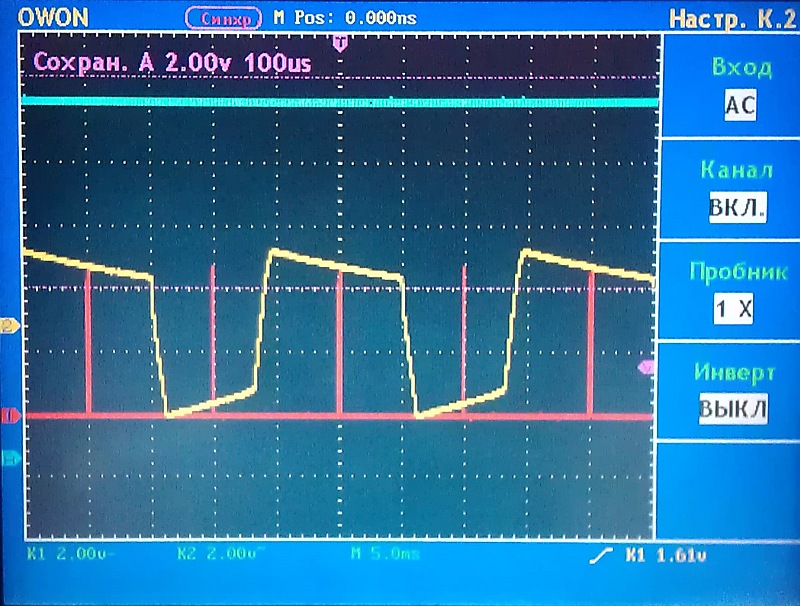

    Все работает. Смотри скриншот
    Импульсы включения (красные) плавно двигаются с права на лево

    Последний раз редактировалось Chip; 22.11.2011 в 23:59.
