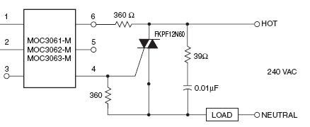

    По умолчанию Re: AC dimmer 220V 50Hz
    Цитата Сообщение от knyaz2020 Посмотреть сообщение
    Я так понял МОС3020 тоже подойдет.. именно его и использовали в той схеме... пост 24.
    Объясните, а зачем в схеме все переделано, хотя даже в даташите для 240 вольт рекомендуют такую схему включения и с логически нормальными номиналами элементов?
    Из личного опыта, я не помню семистора, который нормально открывался при сопротивлении более 700-800 ом между анодом и упр. электродом.
