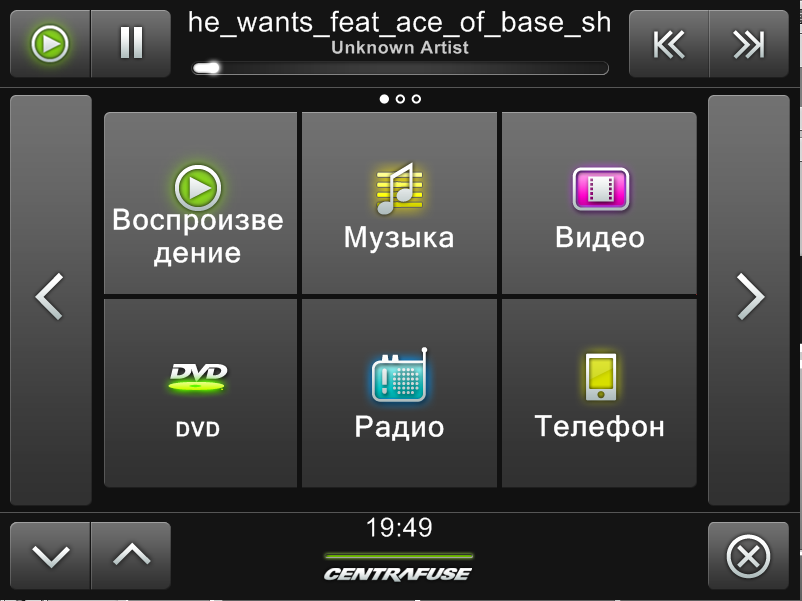

    или организовать external app 800*480, а не 800*600???

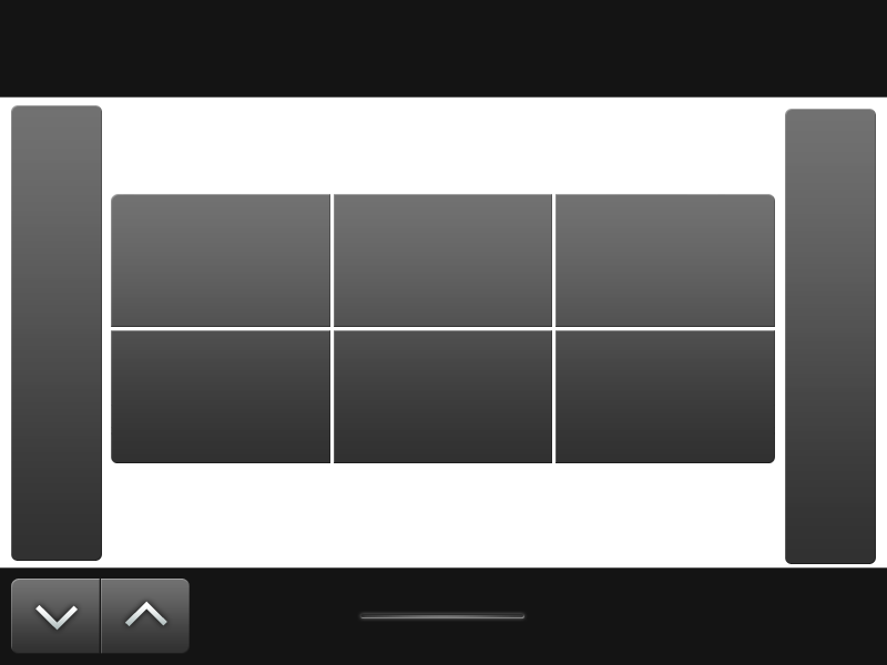

    кто что думает про скин 800*600 или 480 такого плана?

  8. #108
    02.12.2008
    67
    113
    318
    Положительно про скин 800*600.

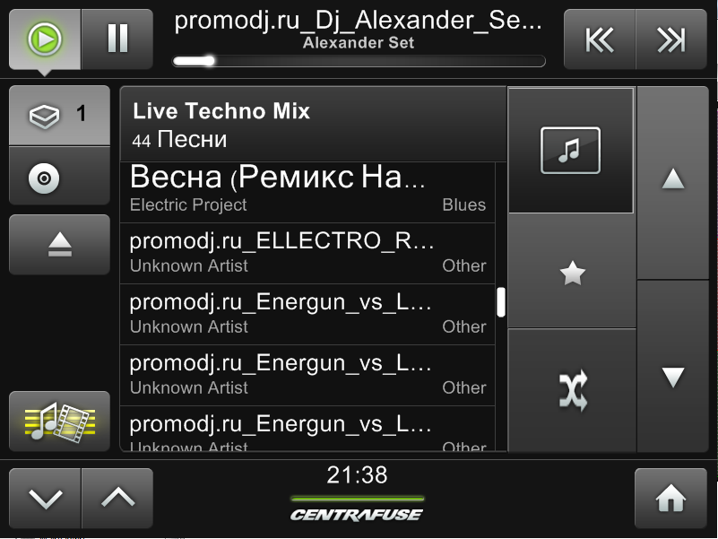

    вот будет стандартный скин 800*600.
    Центральные кнопки делаем таким же размером как в 800*480 или увеличиваем для пропорции ?
