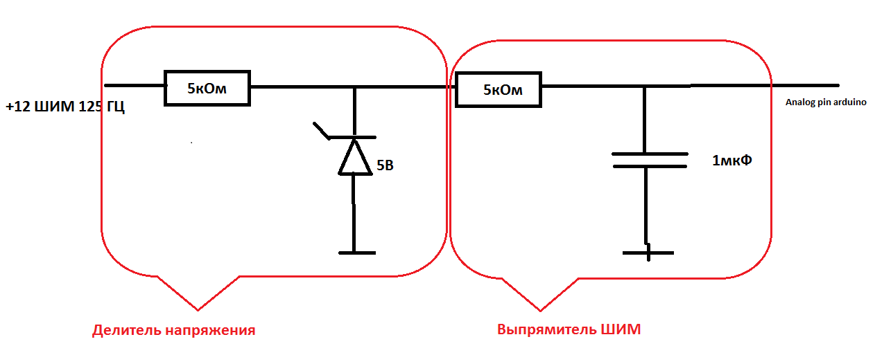

    Цитата Сообщение от Mastar Посмотреть сообщение
    Можно и так, но если вместо 1 ком сопротивления поставить стабилитрон на 5 вольт, получится круче и будет работать в очень большом диапазоне напряжений, а главное, шим от 0-100% будет соответствовать примерно 0-5 вольт.
    Стабилитрон в какую сторону поворачивать?Не совсем понял как он тут работает.

    По умолчанию Re: усреднить сигнал с ШИМа
    Именно так. Скважность сигнала шим останется прежней, а напряжение будет стабилизировано на уровне около 5 вольт. Лучше поставить для перестраховки на 4,7V , но и 5,1V прокатит. Если перепутаете полярность, то шим будет ограничен примерно 0,6V.
    Собрал сегодня. Судя по всему выпрямляет не до конца, тк analogread сильно колбасит значения.
    Увеличивай конденсатор до 3,3мкф
    Сначала посмотри осциллографом, что на ноге контроллера творится
