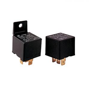

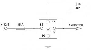

    Усилитель через БП подключать нельзя, так как в пиковых нагрузках БП будет перегружен.
    Усилитель в режиме простоя тоже потребляет ток, его можно подключить через реле управляемое сигналом АСС
    Спасибо за ответ!
    Не подскажешь, где можно посмотреть на это реле или купить готовое?
    И, если я правильно понял, вместо АСС можно подавать Remout с БП?

    Реле автомобильное
