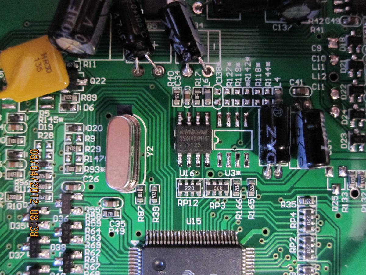

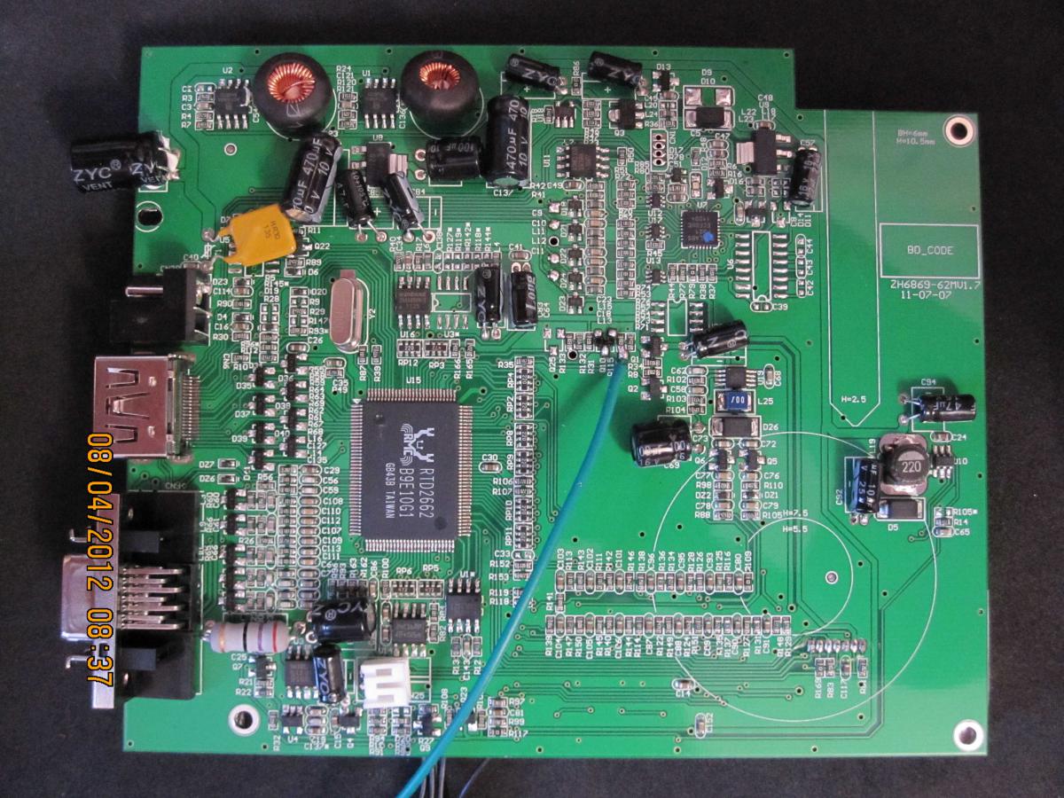

    Я в кооперативе)) v2.1 10-03-08
    У меня к сожалению нет возможности сейчас сделать фотку платы (очень много разбирать,чтоб туда добраться)- но думаю там все стандартно (моник брал давно, фактически сразу как эта модель с HDMI появилась на ebay)
    Хотел уточнить - цена будет в себя включать стоимость самого чипа, на который записана прошивка?

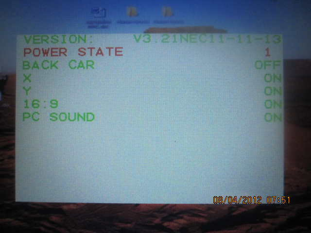

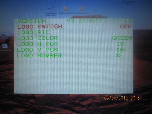

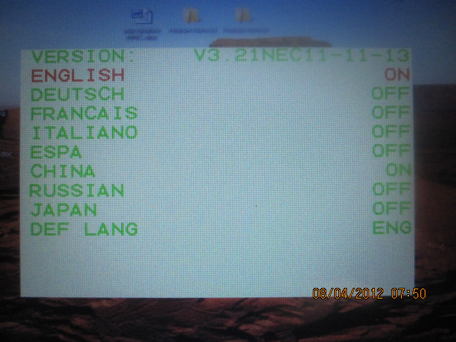

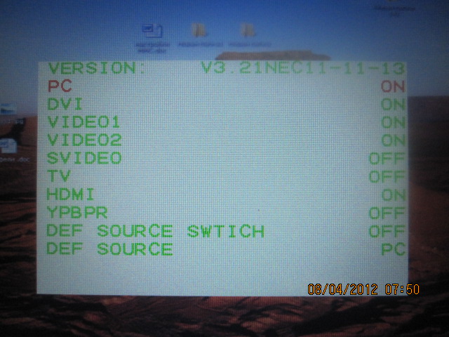

    Ну вот пришел монитор, я быстренько разобрал, прилагаю фото.
    Я однозначно покупаю чип с прошивкой, если все подойдет(после вынесения вердикта специалистом). Готов отправить денежку на карту сбербанка. Меня также интересует конечная цена чипа с прошивкой+отправка до меня. Дефолтной фикс-прошивки вполне достаточно (названия режимов не надо). А если возможно чтобы в сервисном меню их можно было включать и отключать для настройки и т.д.
