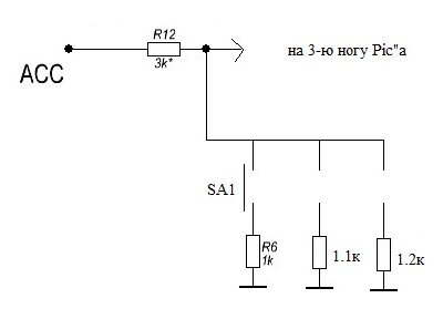

    Привет! Собрал контроллер по посту http://www.compcar.ru/forum/showpost...5&postcount=32 и внес изменения по контролю напряжения, добавил пару сопротивлений на 1.1к и 1.2к
    дабы регулировать диапазон допустимых напряжений от аккумулятора. Но проблема вот в чем, при включенном компьютере, вдруг по необходимости придется переключиться из одного диапазона напряжений в другой и в момент переключения будет происходить кратковременный разрыв контакта переключателя в делителе (м/у сопротивлением 3к и блоком сопротивлений 1-1.2к.), что приведет к появлению на выходе 3-х килоомного сопротивления 12-ти вольт, а в этом случае понятно что произойдет с Pic"ом, объяснять не нужно. Пытался решить этот вопрос в Proteus"е, на практике не решился, путем добавления 5-ти вольтового стабилизатора L7805 на выход делителя и к 3 ножке Pic"а, в этом случае изменялся коэффициент деления, и происходил сдвиг допустимых напряжений, в данном случае менял в прошивке коэффициенты, но на нужный допустимый диапазон напряжений не вышел. У кого какие идеи будут?

    А зачем такие извращения? Диапазон можно в прошивке задать .
