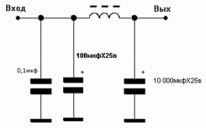

    У меня этот фильтр греется сильно, плавит пластиковый корпус

    Греется он от того что сечение провода не соответствует потребляемому току

    диаметр 1,2 мм площадь 1,13
    А система сколько потребляет?

    ни разу не замерял к сожалению не знаю. Я нашел 1,5 метра провода перемотал и спаял фильтр. Если будет греться то буду искать более толстую проволоку.

    Откотав почти два года без фильтра питания,решил добавить фильтр питания, сделанный по этой схеме.
    Аналогично. Созрел поставить фильтр для улучшения приема радио.
    Однако столкнулся с такой проблемой.
    Если до установки фильтра я мог заводить двигатель при работающем компе (и он продолжал работать), то теперь при заводке движка комп тупо вырубается. Совсем.
    В чем может быть проблема?
    На схеме - "вход" это 12В от машины, а "выход" - идет на БП компа. Правильно?
    Может их местами поменять наоборот?
    Прошу помощи!

    у меня так же, мне кажется у меня сечение слишком маленькое, поэтому не ставил фильтр пока.

    Поменял местами точки подключения, от машины 12В подал на большой конденсатор, а с маленького провод пустил на БП.
    Стало вроде получше и радио принимать (те три станции что шипели в данной точке пространства теперь принимают почти без шипения), и комп при заводке двигателя не вырубился.
    Наверное надо аккум менять (видно просаживается при заводке)...

    Надо проверить тоже.

    Если комп вырубается , то значит сечение провода не достаточное.
