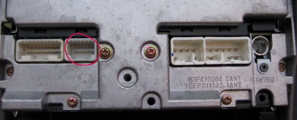

    У башки вроде 3 входа-выхода TX+/TX- я подключался к выходам что идут к навигации, на другие не пробовал...
