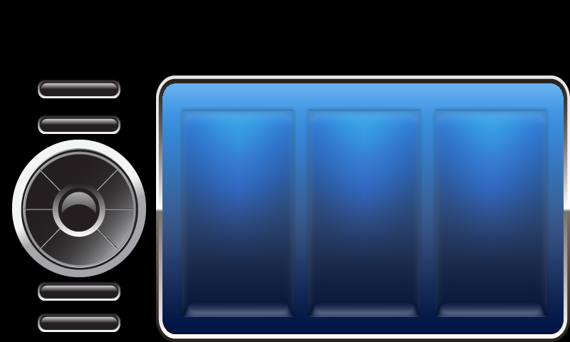

    кто что думает про скин 800*600 или 480 такого плана?
ID:	13537   Нажмите на изображение для увеличения.
    Последний раз редактировалось reanon; 07.12.2011 в 03:05.
  8. #108
    02.12.2008
    67
    113
    318
    Положительно про скин 800*600.
    Последний раз редактировалось Bitner; 07.12.2011 в 10:09.

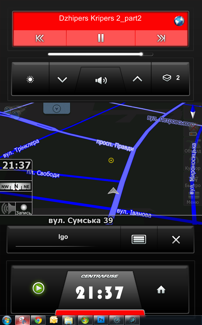

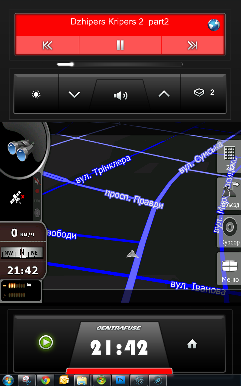

    вот будет стандартный скин 800*600.
    Центральные кнопки делаем таким же размером как в 800*480 или увеличиваем для пропорции ?
ID:	13543   Нажмите на изображение для увеличения.
ID:	13544   Нажмите на изображение для увеличения.
