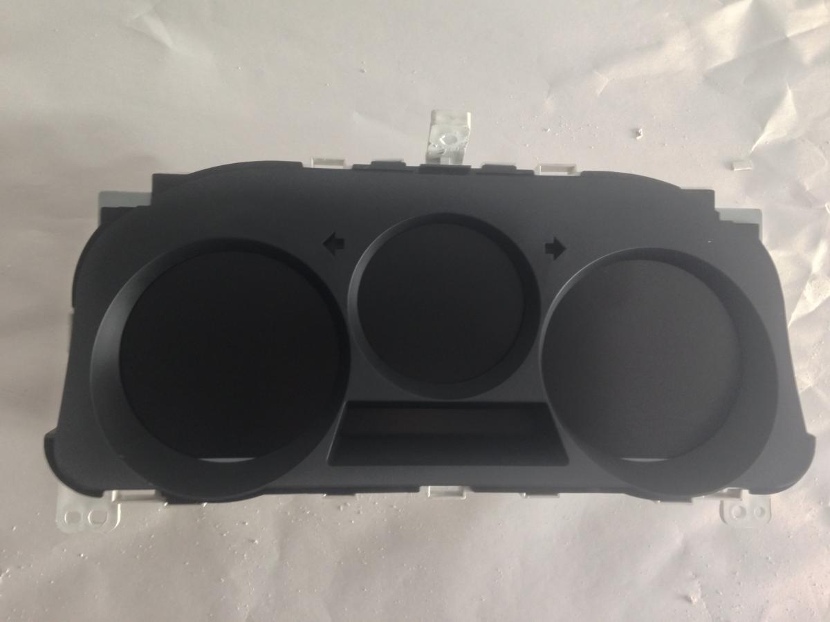

    В случае с калдиной вообще все складывалось так, что они закладывали возможность подобной интеграции.

    Немного надо подкорректировать крайние кругляши

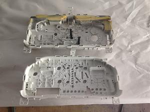

    Решил переделать приборку калдины по принципу "снял-поставил", уж очень такая концепция хорошая. Почти весь "гемор", связанный с подключением происходит на столе. Поскольку изначально все делалось в корпусе от калдины GT(расположение фишек и еще хуже, расположение пинов в корне отличается), то для реализации данной концепции требовалось перекурить схемы двух автомобилей, а столько я не выкурю.

    Верхний корпус первый вариант, нижний новый

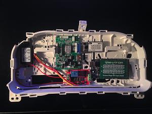

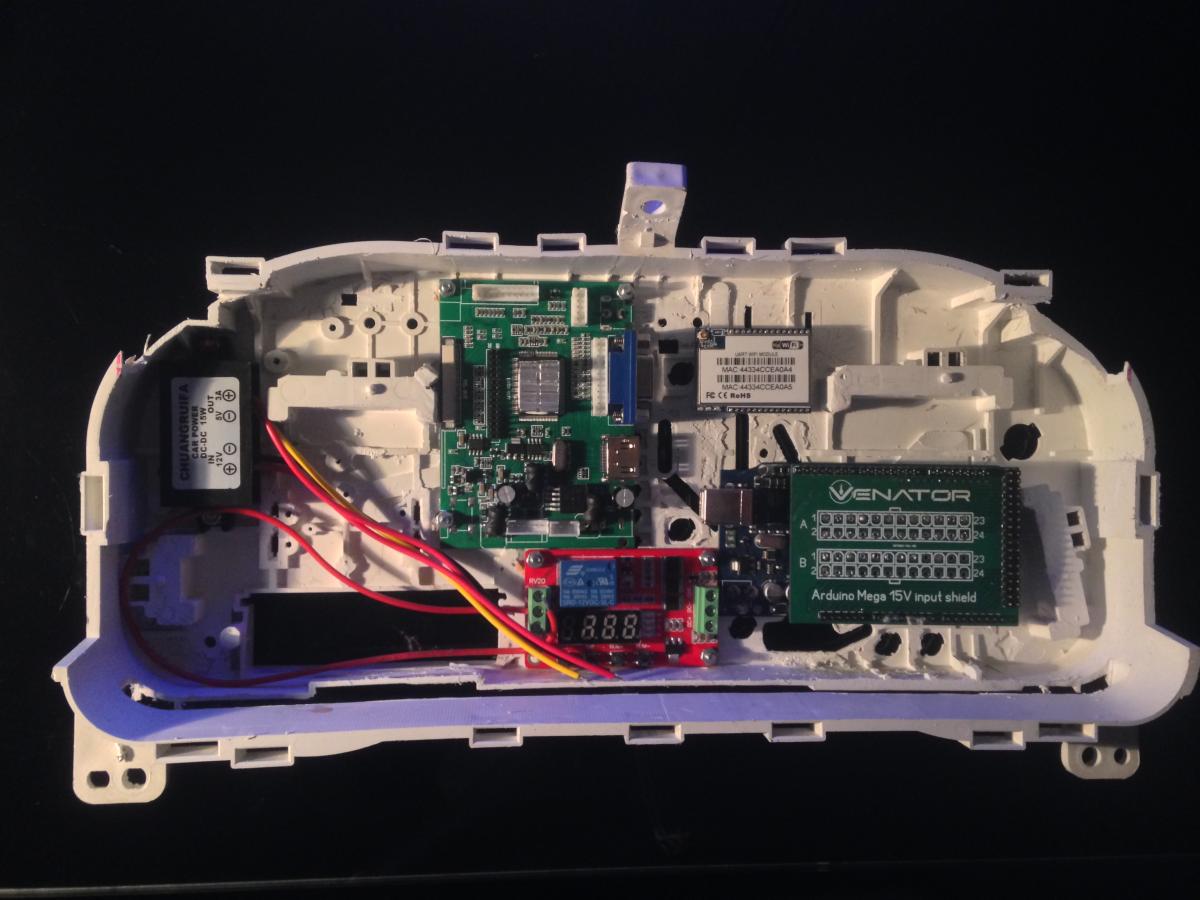

    Предварительная компоновка устройств. Андройд-устройство будет установлено отдельно. Пяти вольтовый стабилизатор будет использоваться для питания меги и подтяжки аналоговых входов. Поскольку высота корпуса критично ограничена, то пришлось "подстричь" шилд)))

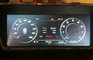

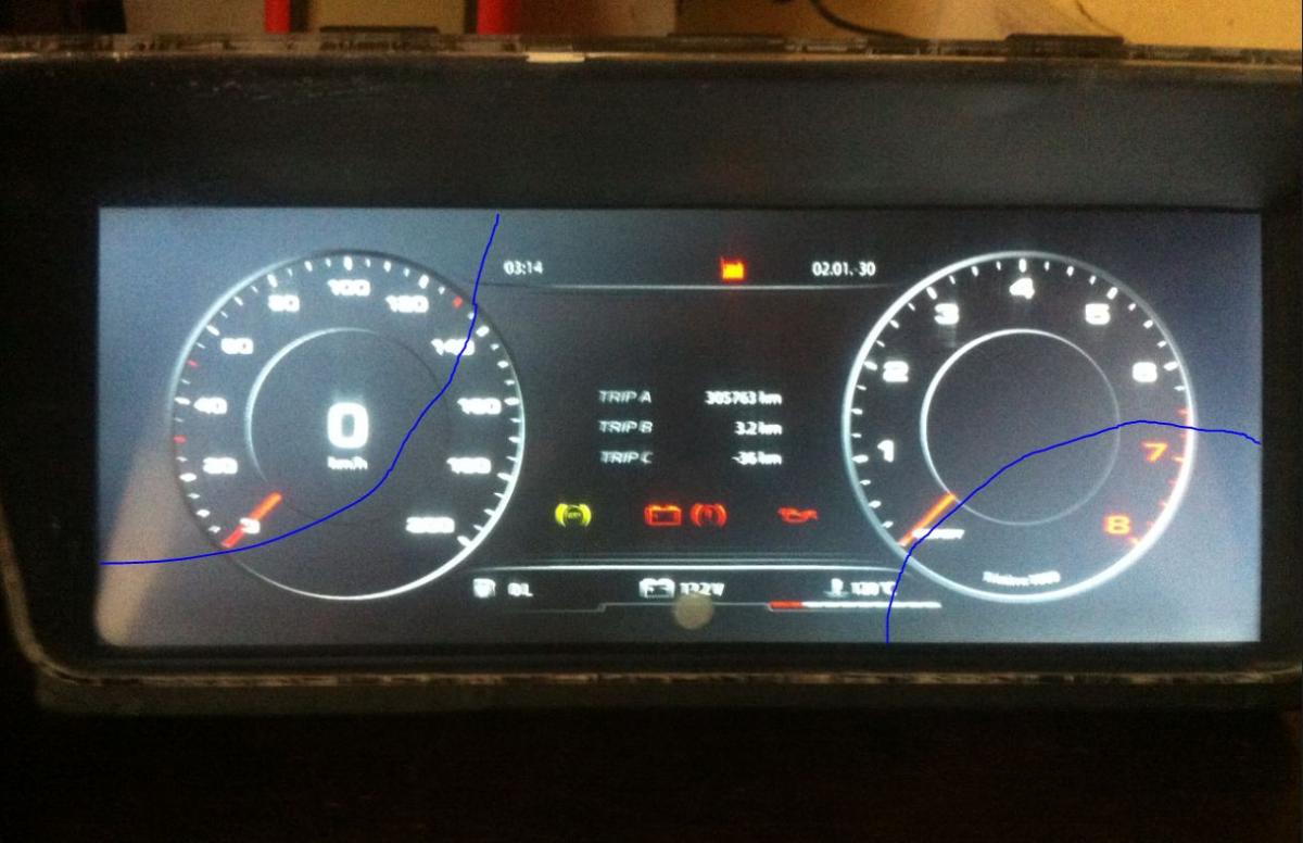

    Вопрос по подсветке панели. Сильно засвечивается правый нижний угол, на фотке видно еще и слева, но на самом деле только справа. Подсветка диодная, стоит две полосы одну отключил потому что совсем плохо. При уменьшении яркости подсветки получше, но засветку все равно видно. Было у кого что нибудь подобное и как с этим бороться. Еще одну матрицу сломать неохота, тем более что уже все готово для установки.

    Ни чего подобного не наблюдал, да и видел-то всего две матрицы. Но и на них такого не было. Учитывая, что подсветка установлена только на нижней горизонтали, то подобный эффект может быть быть связан только с рассеивателем. ИМХО
    P.S. Как бы это не звучало бредом, но вторая матрица мне пришла с ОЧЕНЬ грязным стеклом, замучался отмывать, чтоб не испортить напыление
    заводская или сам пересвечивал?
    если сам, а может и с завода... как я думаю, может полоска "съехала" ? или чонить лежит неровно. я незнаю как оно там, но диоды не могут по разному светить....
    что посоветовать, попробуй разобрать, полоску в другую сторону развернуть, потом думать по результатам
