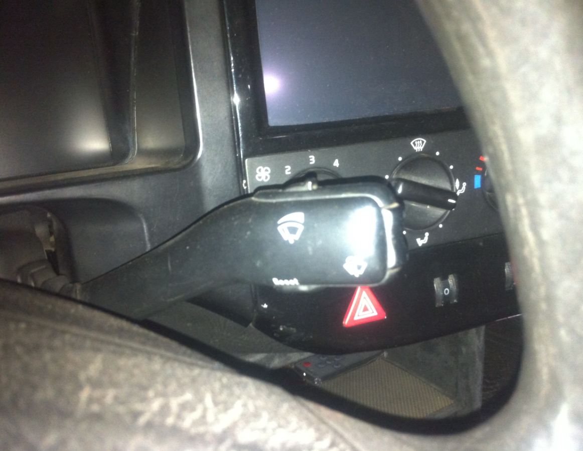

    господа, а кто как кнопки управления "панелью" реализовывал? у меня сейчас черновик выглядит как то так
    У меня подрулевые от А6 там есть немного кнопок))) На самом деле не так часто и надо.
