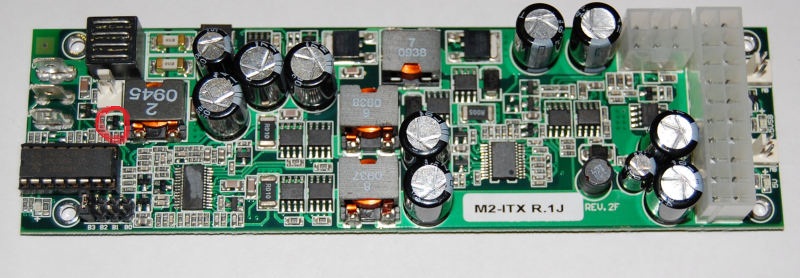

    Прежде чем конфигурировать тайминги , проверте версию своего блока питания.
    Купить M2-ITX
    Инструкция для второй версии блока питания M2-ITX
    Инструкция крепления блока в корпус Mini-ITX
    Таблица для REV.2F

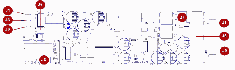

    Распиновка:
    J1 - +12в к плюсовой клейме аккумулятора
    J2 - общий к корпусу автомобиля
    J3 - АСС управляющий от замка зажигания
    J4 - к материнской плате к пинам "Power ON"
    J5 - "Remote" к усилителю
    J6 - к питанию HDD, DVD, FDD и 4 пиновый разьему процессора
    J7 - к 20-24 пиновому разьему питания материнской платы
    J8 - тайминги включения и выключения БП (по умолчанию 5сек на вкл. 30 сек. на выкл. подробней расписано в PDF)
    J9 - к кнопке Power ON (при наличии кнопки)
    Пояснения к таблице таймингов:
    "Ton_d"---время задержки до подачи импульса включения.
    "Toff_d"---время задержки до подачи импульса выключения.
    "Toff"---закрытое время задержки. После выключения АСС и выполнения "Toff_d", режим 5VSB будет выключен после времени определенным режимом "Toff".
    "UVP"---Защита от разряда аккумулятора. Когда входное напряжение упадет ниже напряжения защиты и в течение 30сек не изменится, то питание будет выключено автоматически.
    Для эффективного использования CarPC с блоком M2-ITX поставте перемычкна В2 и сконфигурируйте в виндовс по нажатию на кнопку Power переходить в "Ждущий режим"
