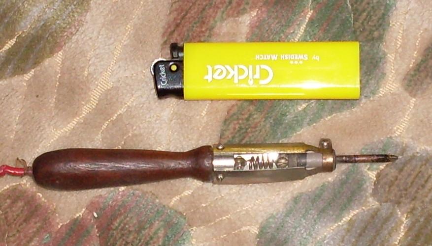

    Я сам сделал 12-ти вольтовый 10вт.Ширина жала-1,0мм.Нагревательный элемент-резюк МОН-2ВТ.
    ЗЫ Фотка в домашнем компе...

    По умолчанию Re: Адаптер AVC-LAN улучшение работы.
    Вот......
