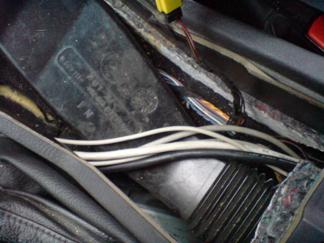

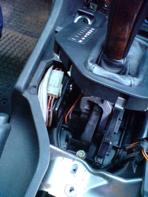

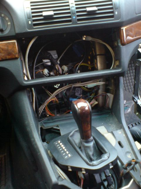

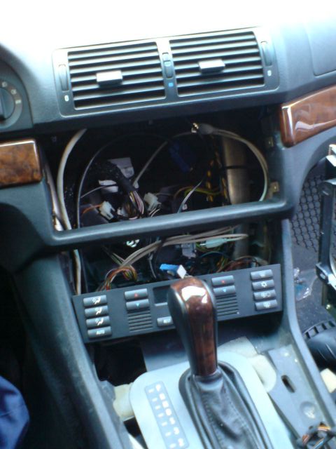

    Прокладка проводов
    вот кстати, кто хочет монитор побольше, можно отрезать перекладину, управление печкой установить ниже, как на второй фотке.... все хорошо подходит по размерам....

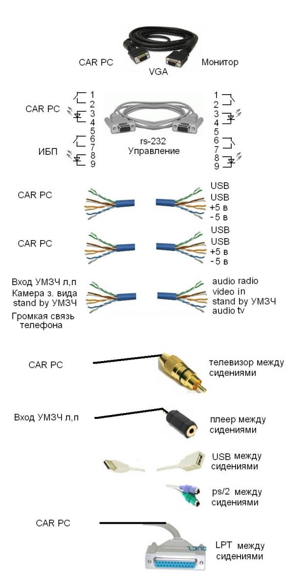

    Схема проводов по салону
    VGA соединение CarPc и монитора
    rs232 использую для управления и индикации CarPc и источника бесперебойного питания
    4 usb к монитору тяну двумя витыми парами в которых питанию 5 вотль уделяется сразу две пары воизбежание потерь, т,к в покупных кабелях были потери связи из за напряжения... (не зря я сначала все провода по салону проложил, отработал недочеты)
    Следующая витая пара - зеленая - Audio radio подключается к входу УМЗЧ и паралельно линейный вход между сидениями... это просто линейные входы УМЗЧ когда CarPc выключен, и можно просто погонять плейер или радио... А вот и насчет радио, приодрел я это чудо usb радио, разочаровался, вещь бесполезная, считаю что радио лучше сделать отдельно, по старинке, включил и поехал, представляю его себе в виде выезжающей панельки перед монитором, у меня место там есть но про это позже.... Далее Video in, это вход монитора для подключения камеры заднего вида в на крышке багажника, уже тестировал, устанавливал вместо кнопки открытия багажника (над гос номером) но камера у меня с малым углом обзора, края бампера не видны... Ораньжевый понятно, включить выключить умзч... Вот audio tv это выход звука на динамик телевизора, динамик отрываю и подключаю на вторую катушку динамиков громкой связи от телефона... дело в том что в 39 и подобных кузовах в передних дверях стоят динамики двух катушечные, одна катушка на проигрыватель другая на громкую связь телефона... таким образом при просмотре тв звук моно у меня только в передних дверях, громкости телека хватает... Антенный провод использую старый, но отключив его от антенного усилителя (сразу на антенну)...
    Моя материнка выдает и композитный видео сигнал, для этого провожу провод до подлокотника на перспективную установку второго тв
    Линейный вход УМЗЧ для тех кому я разрешаю погонять свой плейер....
    USB PS/2 LPT это все для пассажиров сзади, тоже на перспективу, когда там будет стоять второй телек между сидениями... (зачем LPT? ))) есть у меня джойстик DIRECT PAD, перепаивал кто нибудь в прошлые времена??? вот это для него)
