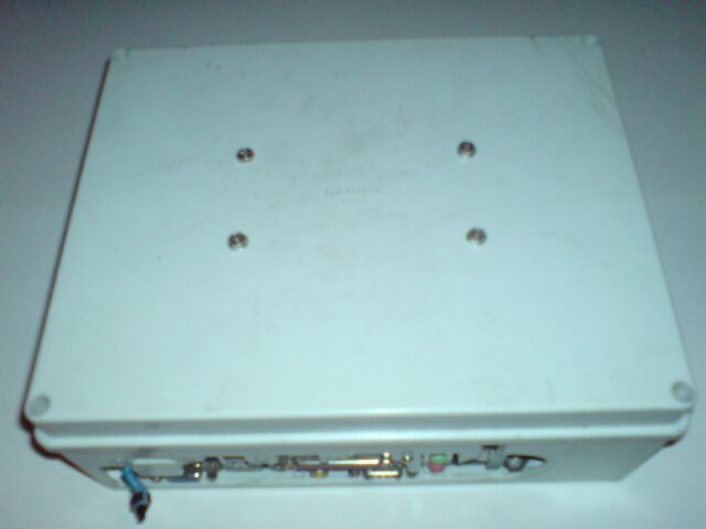

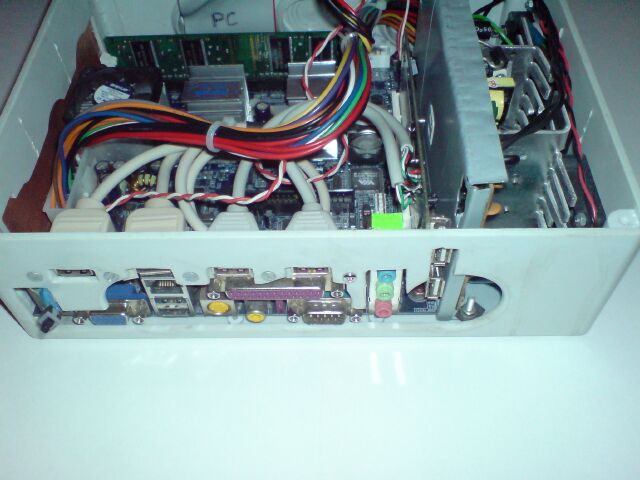

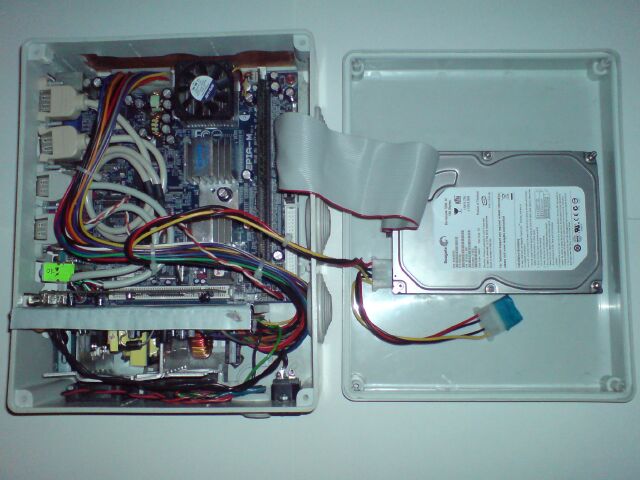

    Системный блок
    сделан как видно из распределительной коробки, материнка EPIA-M, питаю от 220 вольт через ИБП, потребляет все это дело 4...4.5 ампера, пробовал запускать черезнемало известный блок питания Е-10000 потребляет 3...3.5 ампера, но с ним у меня возникли сложности, поэтому оставил все как было, через ИБП... потери на нем и на блоке питания ATX получается 1 ампер...

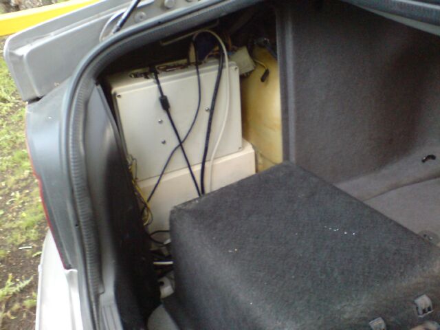

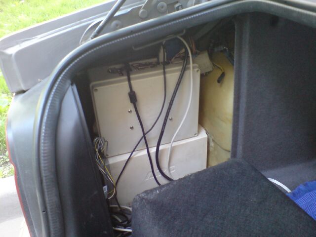

    По умолчанию BMW e39

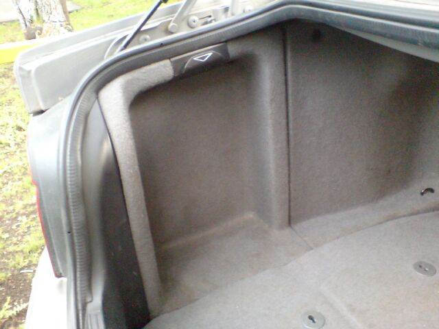

    Установка системника и ибп в багажнике

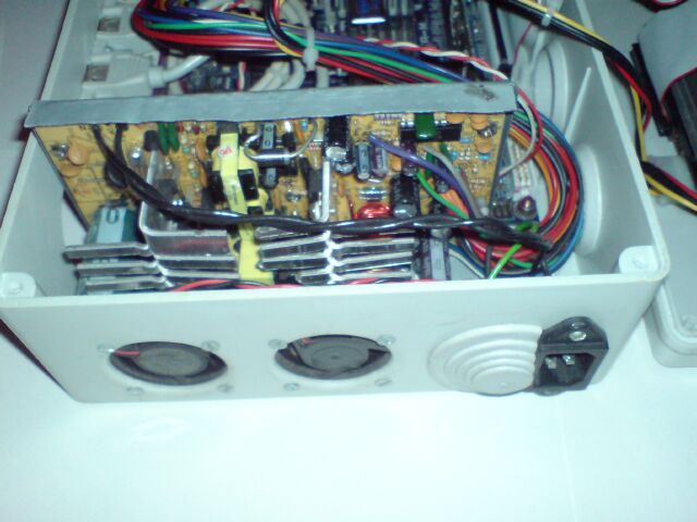

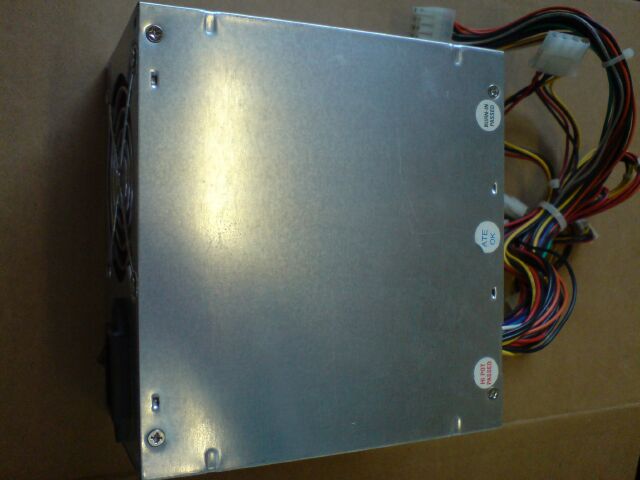

    Блок питания
    Взял так называемый mini atx

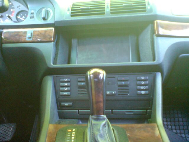

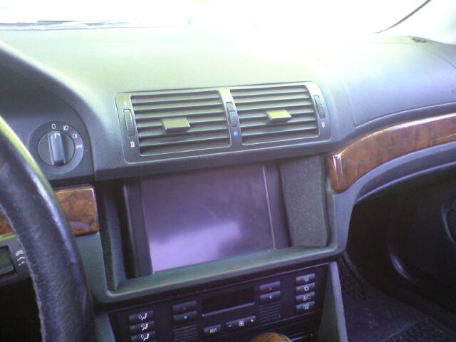

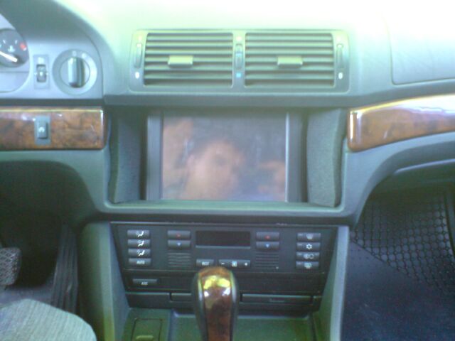

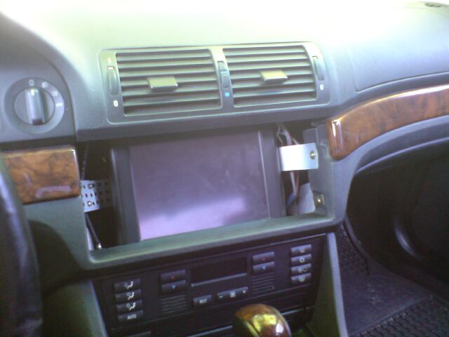

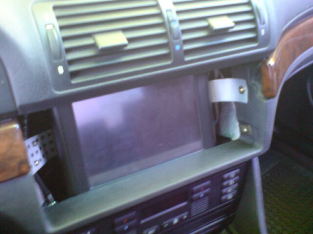

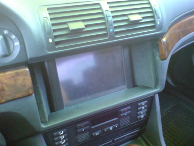

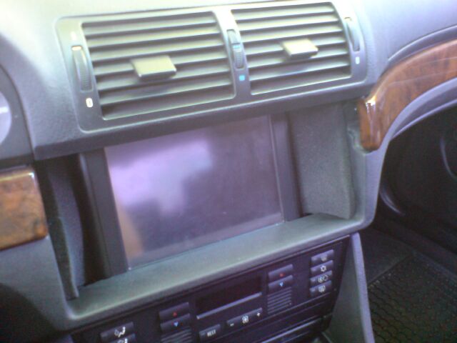

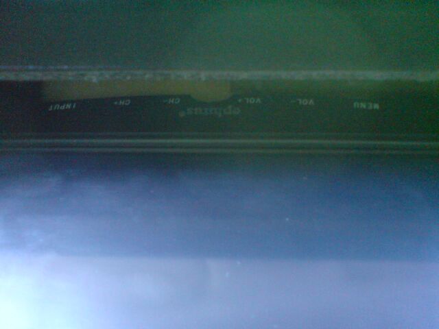

    Монитор
    Ввиду этого лишился панели бортового компьютера, от которого толку вообще никакого...

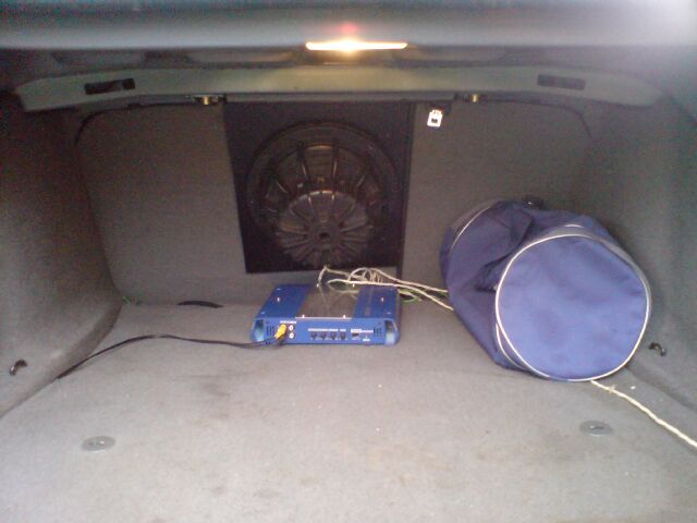

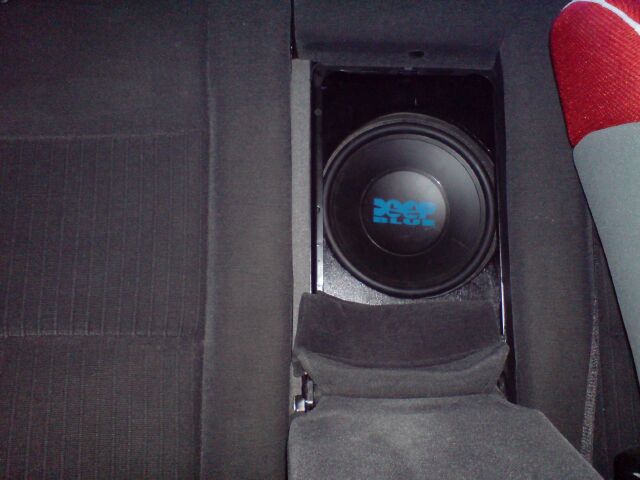

    сабвуфер
    понятное дело в "дырку" для лыж
