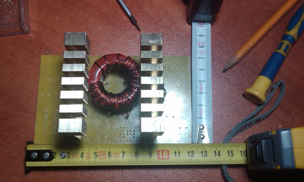

    в процессе
ID:	6883   Нажмите на изображение для увеличения.

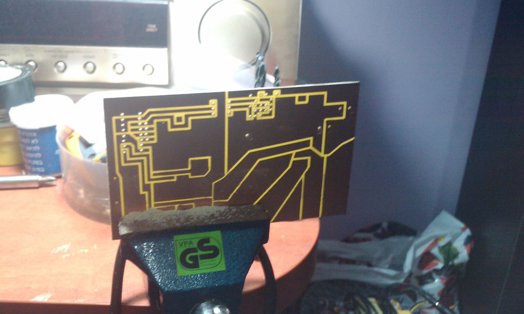

    а печатку в студию
    712
    По умолчанию Re: DC-DC на 12 в. самостоятельно
    печатку фрезой чтоли резал?
    Пользователь Аватар для Sleet
    04.04.2008
    77
    297
    Фрезой это как? Скорее утюжком=)
    Местный Аватар для Hmelik
    23.07.2009
    116
    237
    опа угадали да фрезой 30 град
    кста блок закончил работает изумительно

    Здравствуйте!
    Собрал по вышеприведенной схеме преобразователь. Все вроде хорошо, но не работает он как надо.
    вход 12 вольт, выход 12 вольт. Даю нагрузку 0.5 ампера, на входе жрет 2 ампера.... Ну обогреватель у меня получился...
    подскажите почему такое может происходить?
    транзисторы выходные IRFZ44, трансформатор как написанно 6+6 и 13+13, намотан на сердечнеке выходного баласного дроселя ATX блока питания проволкой с него же. Около 1 мм вроде она...
    Осилографом смотрю - вроде нормальные импульсы на затвор микросхема шлет... частота 135 кгц. сердщечник чтоли перенасыщается или что...
  10. #20
    Новичок Аватар для sdslavi
    06.10.2010
    196
    намотан на сердечнеке выходного баласного дроселя ATX блока питания-именно в ето проблем,он не работает для етом целе
