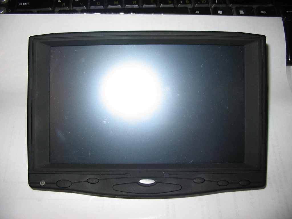

    приходится каждый раз выпаивать,впаивать флешку,что крайне неудобно
    а неукого нету слитого дампа с LILIPUTA какого нить,интересно посмотреть что туда льют!?
