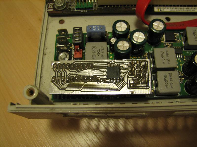

    По умолчанию Re: Замена PIC в M2-ATX
    На столе натестировался, теперь будет натурный эксперимент в машине.
    Если все будет нормально - выложу прошивку.
    За габаритные размеры блока питания сама плата контроллера не выходит. Выходят за габариты основной платы по высоте разъемы uart (для потенциального обмена с компом) и разъем прошивки.

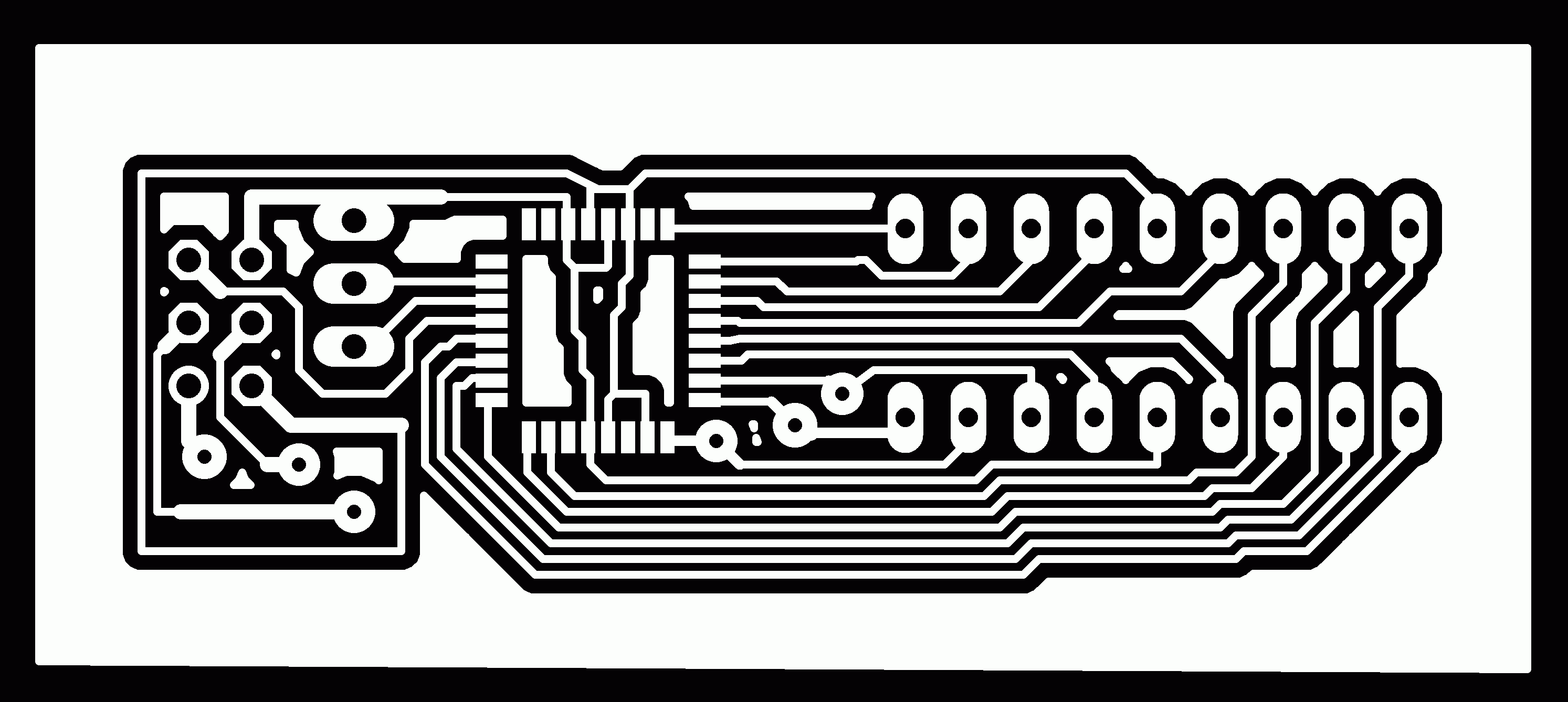

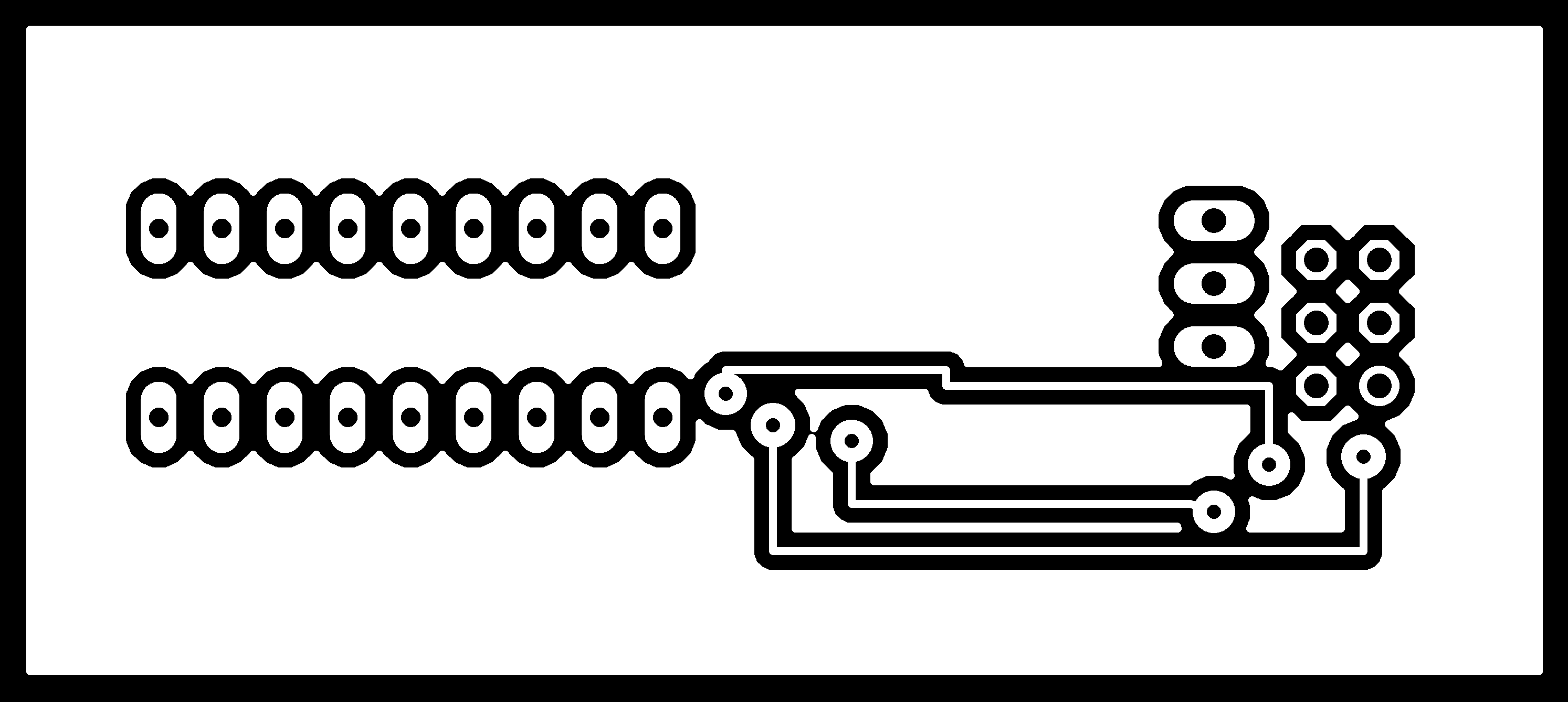

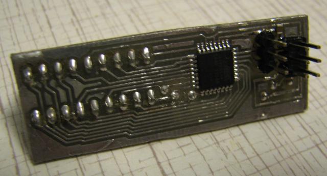

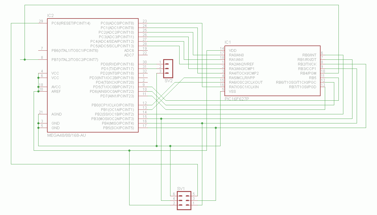

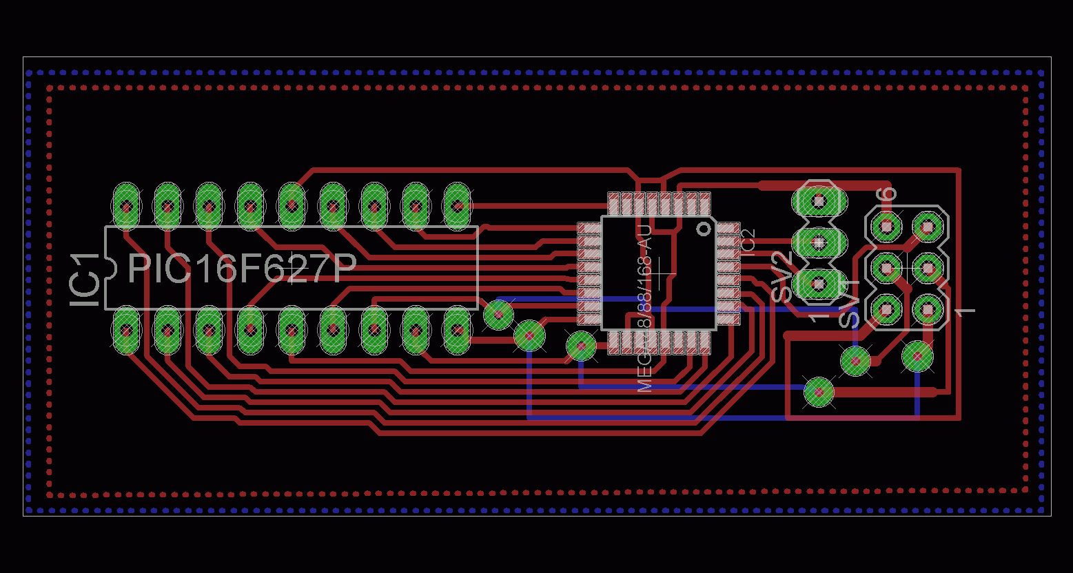

    С радостью сообщаю, что первая версия прошла все мои тесты. Сразу скажу, что запаздывающее отключение сразу после включения (о нем писал чуть выше), я еще не сделал. Также не оттестирована (и закомментирована) работа джамперов, отвечающих за выбор текущего режима, всегда используется нулевой, но я не уверен, что в случае возможности перепрограммирования, джамперы нужны.
    Плата не только включает и выключает комп, усилок, но еще и ведет лог произошедших внешних и внутренних событий, может слать данные о текущем состоянии.
    Поскольку в atmega48 всего 256 байт eeprom, я вынужен был исключить запись какого-либо аналоги времени и пишу только сами события в кольцевом буфере.
    Пример лога, хранящегося в EEPROM (байт, его текстовое описание)
    Код:
    128 Подали питание
    129 Включили зажигание
    148 подали Vsb
    131 Мать запросила включение - включаем
    144 начало полного включения питания
    148 подали Vsb
    145 окончание включения питания - успешно
    133 Мать запросила выключение
    151 Команда на выключение усилка
    156 Выключение основного питания
    154 Подан импульс включения
    148 подали Vsb
    150 Команда на включение усилка
    152 Включен усилок
    130 Выключили зажигание
    155 Подан импульс выключения
    148 подали Vsb
    152 Включен усилок
    153 Выключен усилок
    137 Очень низкое напряжение
    149 убрали Vsb
    Строка - 1 байт eeprom :-).
    Моя плата выполнена двухсторонней, но она допускает и одностороннюю технологию - с тремя перемычками. В общем-то это абсолютно все равно.
    Шестипиновый разъем для программирования, он аналогичен разъему программирования Arduino. Трехпиновый - uart (Rx,Tx,Gnd), если его подключить к компьютеру посредством ft232 или max232, можно пользоваться логом.
    В качестве контроллера можно взять ATMega 48/88/168/328. 48-я на Митинском рынке стоит порядка 80 рублей, могу сказать где именно.
    Во вложениях:
    Полные исходники прошивки для Avr Studio
    Прога, которая позволяет читать лог из платы
    Схема в gif (1200 dpi) и Eagle
    Для работы контроллера надо в нем изменить fuses для работы на частоте 8 МГц от встроенного резонатора (по умолчанию стоит делитеть 8 и частота 1 мегагерц).
