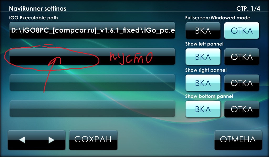

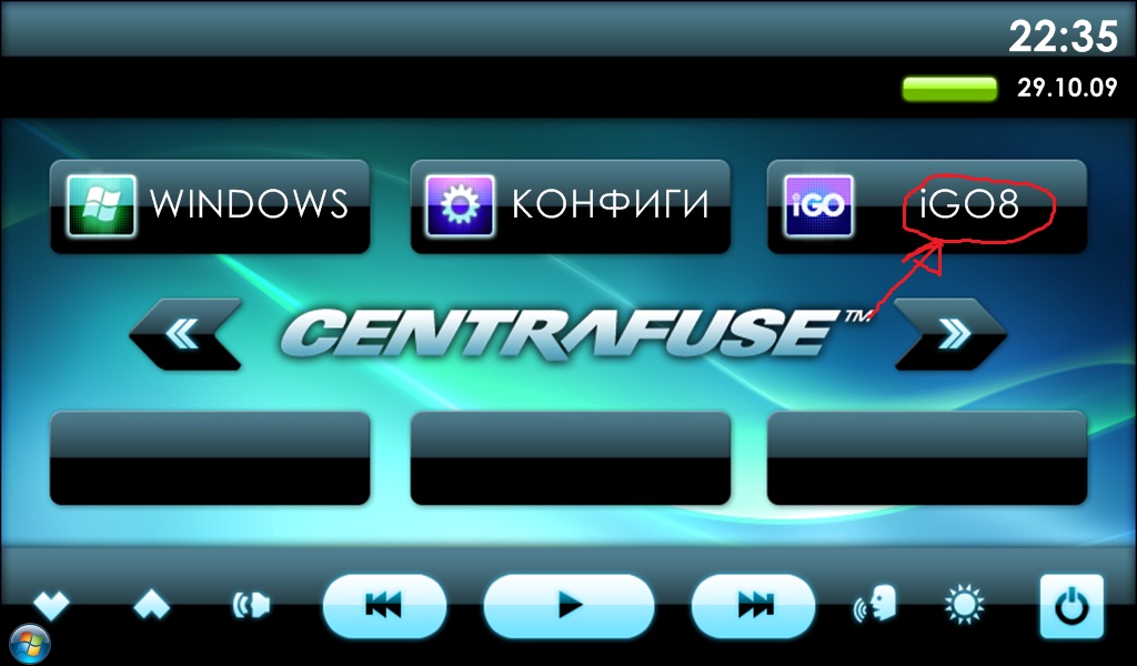

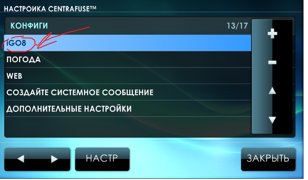

    выяснил решил проверить дома на другом компе.Что выяснил:
    1. плагин работает, при первом и последующих запусках
    2. Обнаружил, что плагин на разных компах стал по разному. На компне на котором он не работает
    - он сразу стал называтся сразу igo вместо naviruner
    -в окне конфигурации тоже самое
    - в настройках плагина во втрой строке настройки отсутвует меню выбора - оно пустое. Для наглядности выкладываю фото. Возможно в этом причина- не правильной установке плагина

  9. #219
    12.05.2009
    142
    244
    По умолчанию Re: Написал плагин для iGO. Тестируем, комментируем
    Эту проблему решил. Нужно было просто запускать центрафугу в режиме администратора. Все было очень просто.
