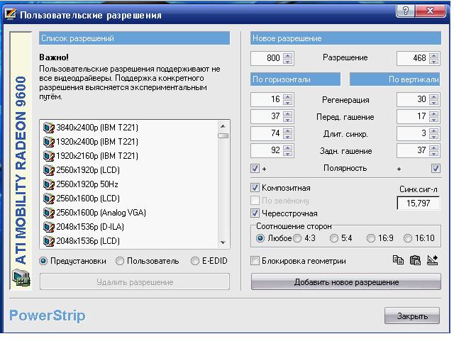

    все в ПауэрСтрип.
    настраиваю, как указано в инструкции:

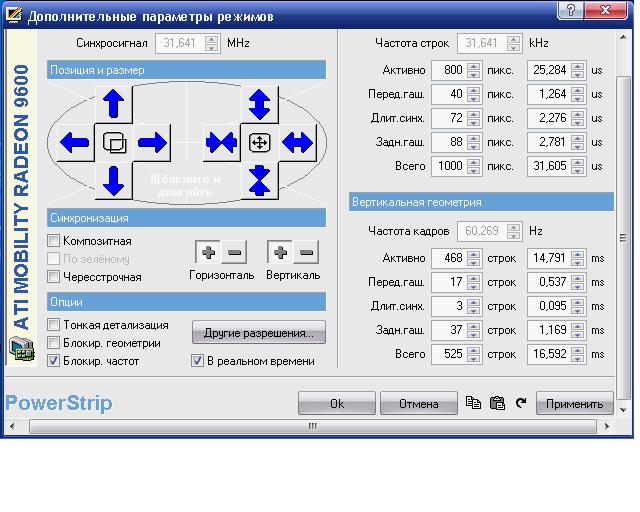

    перегружаюсь, выбираю нужное разрешение, донастраиваю, сняв галку реального времени, иначе вообще ничего не получается:

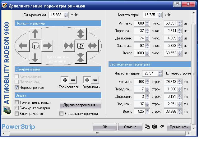

    жму кнопу "применить", применяется, через 10 сек все слетает в такое состояние (с громким "ПИП!" от ноутбука):

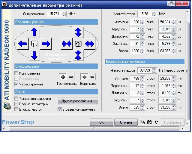

    попробовал блокировать частоты, тогда после "применить" через 10 сек. слетают параметры в такой вид:

    С такими параметрами по-прежнему наблюдаю черный экран на штатной голове.

    Нормальные настройки только опцию "композитная" включи и снимай синхру с HSync, возможно что еще придется попробовать полярность синхры подобрать
