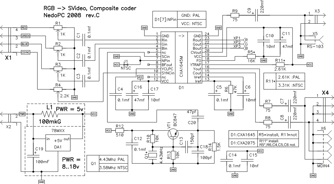

Спецы, подскажите как можно из RGB сигнала, преобразовать в обычный AV выход..подскажите какая из них рабочая схема..

делал на ad724 - рабочая (http://www.datasheetcatalog.org/data...s/AD724-EB.pdf страница 10), тока нужна видеокарта с интерлейсом или пропатченные дрова на GMA.
Испытано на dell studio 1535 - ok
на eeepc 701 на стандартных дровах не пошла.
монитор - 480x234 зеркало заднего вида 6 дюймов.
Можно уточнить?
Резисторы нужны по 570 или как на рисунке по150.

Резисторы по 150 ом.
А по настройкам не подскажу так как я даже не знаю что за графический адаптер у тебя и скриншот бы глянуть.
