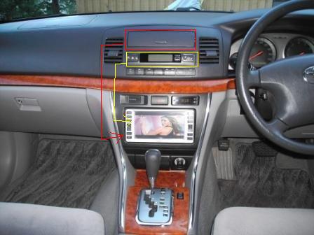

  5. #25
    Представитель "Compcar"
    15.06.2009
    225
    По умолчанию Re: CarPC in da Mark(JZX115)
    Вот мои идеи, 1 вариант это переместить очечник вниз 2диновой панели, первую часть климата с дисплеем вверх 2 дин панели. Между очечником и климатом вместить сидюк 2.5. Тут я промерял все вроде бы влазит, так как очечник 5 см, а климат 4, привод сантиметровый.
    Верх остается стандартный, в образовавшуюся полость вставляю дисплей, при этом он немножко выперает(пара сантиметров) вверх. Ту часть выперает можно аккуратно сделать заодно с панелькой. Таким образом колхоза нет.
    Возможные неудобства:
    1 Блоки климата разделены ощутимым расстоянием.
    2 В связи с этим может возникнуть нехватка длин проводов между "климатами".
    3 Часть дисплея будет засвечиваться солнцем, т.к с боков козырьков не будет.
    ВАРИАНТ2
    Переместить полностью верхнюю часть вместо магнитолы, естественно панель 2 дин придется подрезать. Под монитор влезет 2.5 сиди, это как вариант(всерьез не воспринимать).
    1 Придется заказать панель от марков с родным тачем
    2 Возможная нехватка проводов.
    верхний климат вниз не встанет. когда монитор есть, климат в "деревянной" полоске.
    мафон я бы убирать не стал...
    климат может вместо пепельницы?
    Мафон занимает слишком много места при его то функционале.
    Если ты имеешь ввиду регулировку громкости, то на дешевых клавиатурах есть крутилки громкости, ничего не помешает поставть мне такую крутилку.
    Вместо пепельницы???
    Итого 2 бокса под мелочевку долой?
    Тоже не пойдет, Убирая одно я хочу заместить это другим, жертвовать чем то я не хочу.
    Жду ваших предложений, фотографий, зарисовок.
    Прокладка проводов меня теперь волнует меньше всего

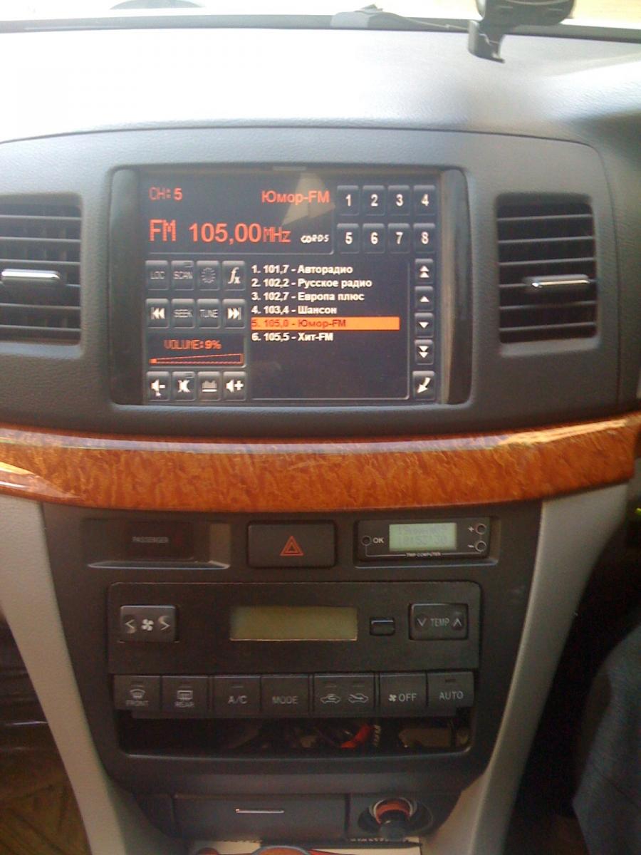

  7. #27
    Пользователь Аватар для AlexMenshakov
    04.04.2008
    20
    233
    Если штатного монитора нет, то климат там одним блоком. Если вниз ставить монитор, то не удобно смотреть (видел у знакомого 2диновый монитор). Я себе вообще убрал штатную балалайку. Поставил вверх монитор, а вниз климат убрал. Как фотки отниму у iphonе'а могу показать.

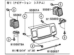

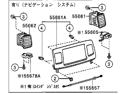

  9. #29
    04.04.2008
    20
    233
    Цитата Сообщение от Gram Jr Посмотреть сообщение
    Так не влезет дисплей вверх, т.к. сверху от очечника до конца нижних кнопок ~20см, климат (4 см), моник 20,5 см.
    Показывай, расскажи заодно как мне снять верхнюю панельку ?
    Длинную вставку под дерево я снял, 2 болта открутил(снизу), а дальше?
    Вверху она держится на пистонах. Если снизу открутил винты, то аккуратно выдергивай ее. В верхную панель влезит только монитор. И чтоб не курочить пенель закажи верхную панель под монитор. Нажмите на изображение для увеличения.
    Вот так у меня выглядит. Только не доделал пока внешний вид и DVD не поставил.
